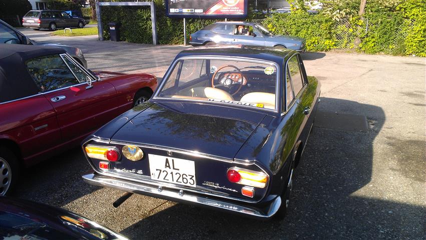

Re: Warnblink-Anlage für Fulvias Coupé 2. und 3. Serie?
hallo
für das h kennzeichen in deutschland ist die warnblinkanlage vorschrift.
daher der tipp für die hella anlage. die stvo hat halt verständlicherweise absoluten vorrang.
