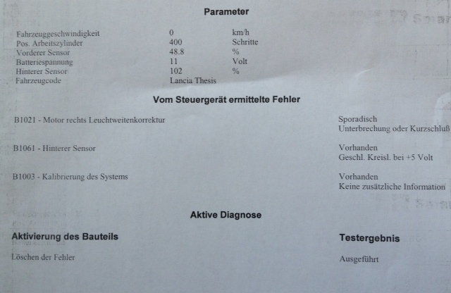

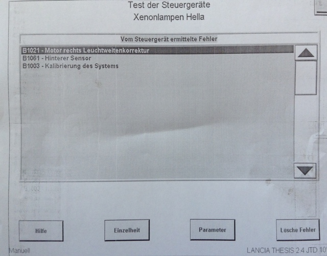

gestern war nirgend wo eine Fehlerauslesung möglich, dementsprechend gab es auch keinen TÜV.
Heute hatte ich dann bei meiner Lancia Niederlassung Glück, obwohl dort Hochbetrieb ist und auf 2 Wochen kein Termin mehr frei wäre haben sie den Thesis kurz an den Examiner gehängt: als Anhang der Ausdruck mit dem Fehler:
Motor rechts Leuchtweitenkorrektur: sporadisch Unterbrechung oder Kurzschluß usw.
Die Fehlermeldung bleibt also weiterhin bestehen. Zuhause versuchte ich dann noch zu überprüfen, ob sich die Scheinwerfer bei Belastung des Kofferraums nachjustieren, ich konnte aber nichts feststellen. Vielleicht sollte ich den Test in einer Tiefgarage wiederholen.
Viele Grüße
Armin
