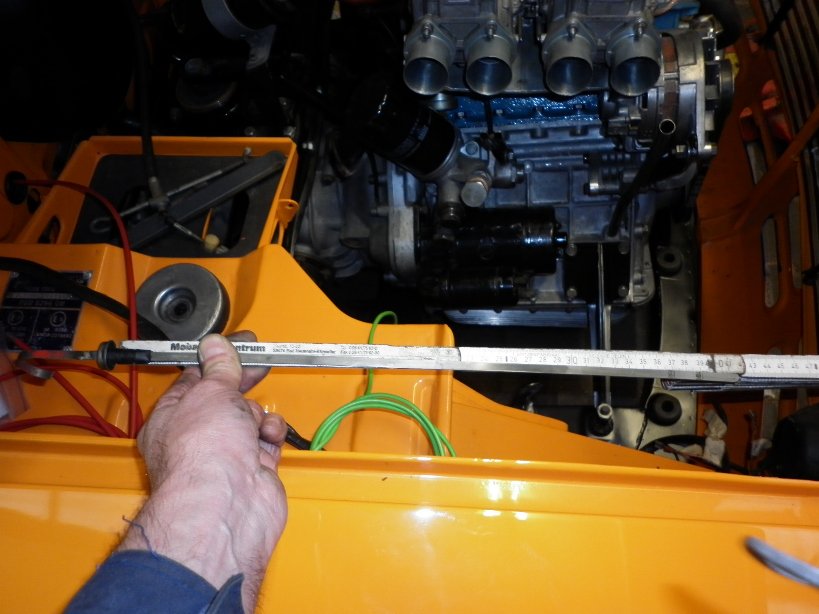

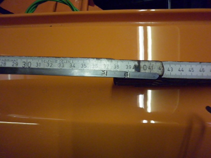

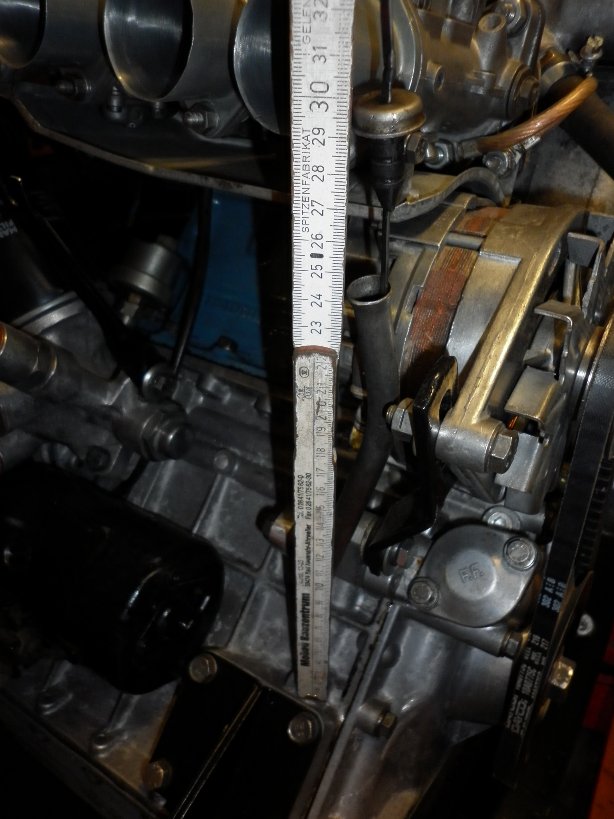

Nachdem es mir leider nicht gelungen ist, einen intakten Ölmessstab aufzutreiben, brauche ich mal eure Hilfe:
Die Länge des Ölmessstabsrohr (super Wort) meines Motors beträgt 24 cm. Könnt ihr bei euch mal nachmessen, wie weit der obere Anschlag des Messstabs von der oberen Ölstandsmarkierung entfernt liegt...?
Dann mach ich mir da einen Schweißpunkt hin, dass der obere Anschlag fixiert ist und alles ist gut..

Mit Hilfe des lieben Hanno konnte das Rätsel nun gelöst werden. Die Lösung lautet:
25,2 cm - 11,7 cm = 37,8cm - 24,3 cm
Wer´s verstehen will, schaue sich die Seiten 58 und 158 im Buch von Enzo Altorio an..
Gruß, Ali
