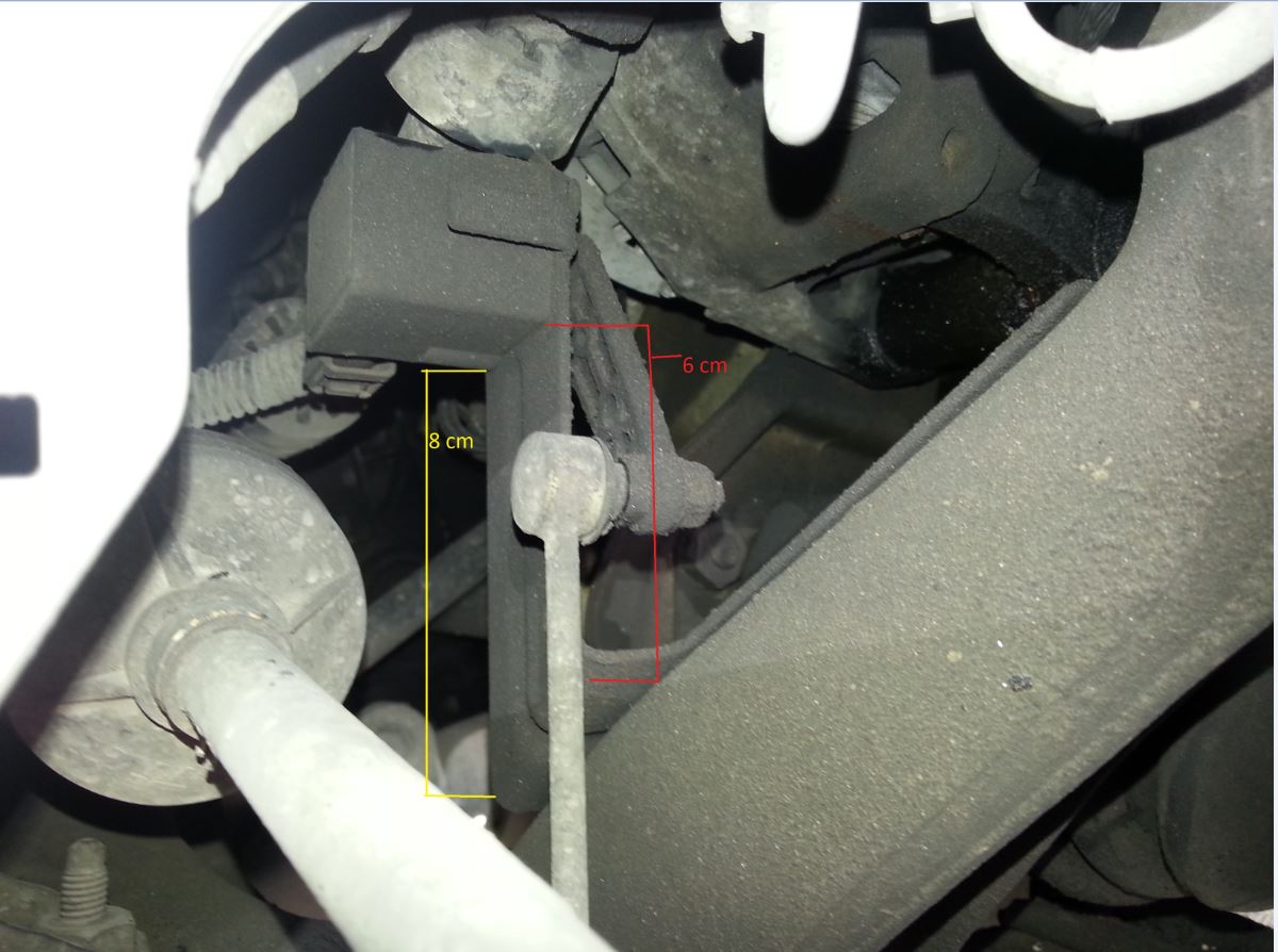

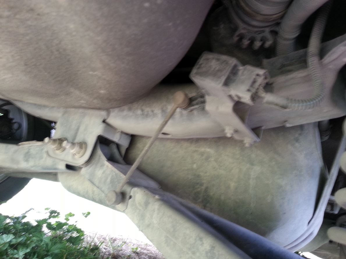

Re: xenon originali !!
pur troppo il autolivellamento ha bisogno di due sensori anteriore e posteriore e si deve modificare tutti i conettori
- sensore post.jpg (107.29 KiB) Visto 362 volte
- sensore ant.jpg (129.09 KiB) Visto 362 volte

Pensavo onestamente che fosse di obbligo anche il lavafari,mi ripeto ma va fatto di nuovo un complimento al bel lavoro dell'amico kssady,pari al montaggio originale.
