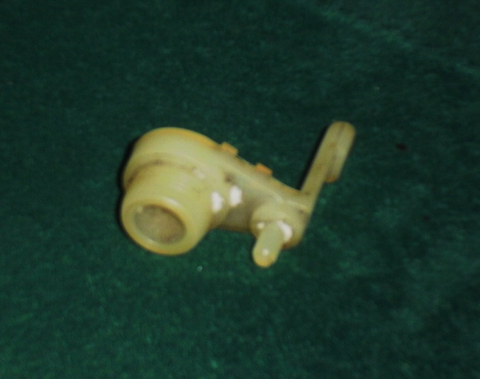

Qualcuno mi sa dire cosa è questo particolare che ho trovato sul fondo del cofano lato passeggero. (Jtd lx 1.9 del 2001)
E magari come rimetterlo al suo posto? Ringrazio in anticipo.
marco72
Messaggi: 1725
Iscritto il: 24 ott 2010, 14:27
Re: Quiz per esperti
Messaggio da leggere da marco72 »
Sembrerebbe un pezzo della regolazione faro....
[b][color=#008000]Lybra 1.9 jtd SW Intensa 115 CV Grigio Fontana Cruise Esp Bose No Navi 2003         Vespa 125 Primavera 1975[/color][/b]
warner
Messaggi: 21984
L'hai trovato nel cofano motore?Mi sembra un componente estraneo alla macchina.
Avatar utente
Elettriko
Messaggi: 23095
Località: Calci (PI)
Contatta:
Mai visto..... :S
paolo90
Messaggi: 435
Iscritto il: 05 nov 2012, 09:17
Messaggio da leggere da paolo90 »
Dovrebbe essere una levetta posta in cima a un attuatore, però non so dirti se viene dal clima o come ipotizza marco dalla regolazione dell'altezza dei fari o da qualche altro dispositivo. Puoi controllare se alzando e abbassando i fari si muovono entrambi
Lybra 1.8 2000 grigio elisa, ICS no navi, 130000 Km
Phedra 2.2 jtd grigio bernini, 7 posti alcantara, 184000 Km
http://img248.imageshack.us/img248/8215/dsc02903l.jpg
Avatar utente
Elettriko
Messaggi: 23095
Contatta:
Escludo assolutamente i fari , la regolazione è interna al faro ed è fatta diversamente.
Al limite , potrebbe essere ( se hai i fari allo xeno originali o le sospensioni Nivomat ) qualcosa relativo al rilevamento della posizione delle sospensioni.
Giovanni65
Messaggi: 193
Iscritto il: 25 mag 2009, 09:56
Messaggio da leggere da Giovanni65 »
Salve forse braccetto degli spruzzatori dei fari se hai lo xeno
kssady71sb
Messaggi: 633
Iscritto il: 25 set 2009, 18:57
Messaggio da leggere da kssady71sb »
Pur troppo non e ne dei fari xenon e ne dei lavafari !
Avatar utente
Elettriko
Messaggi: 23095
Contatta:
kssady71sb Scritto:
> lavafari !
E se lo dice lui che ha entrambi gli accessori montati personalmente sulla sua super-Lybra potete crederci !!!
kssady71sb
Messaggi: 633

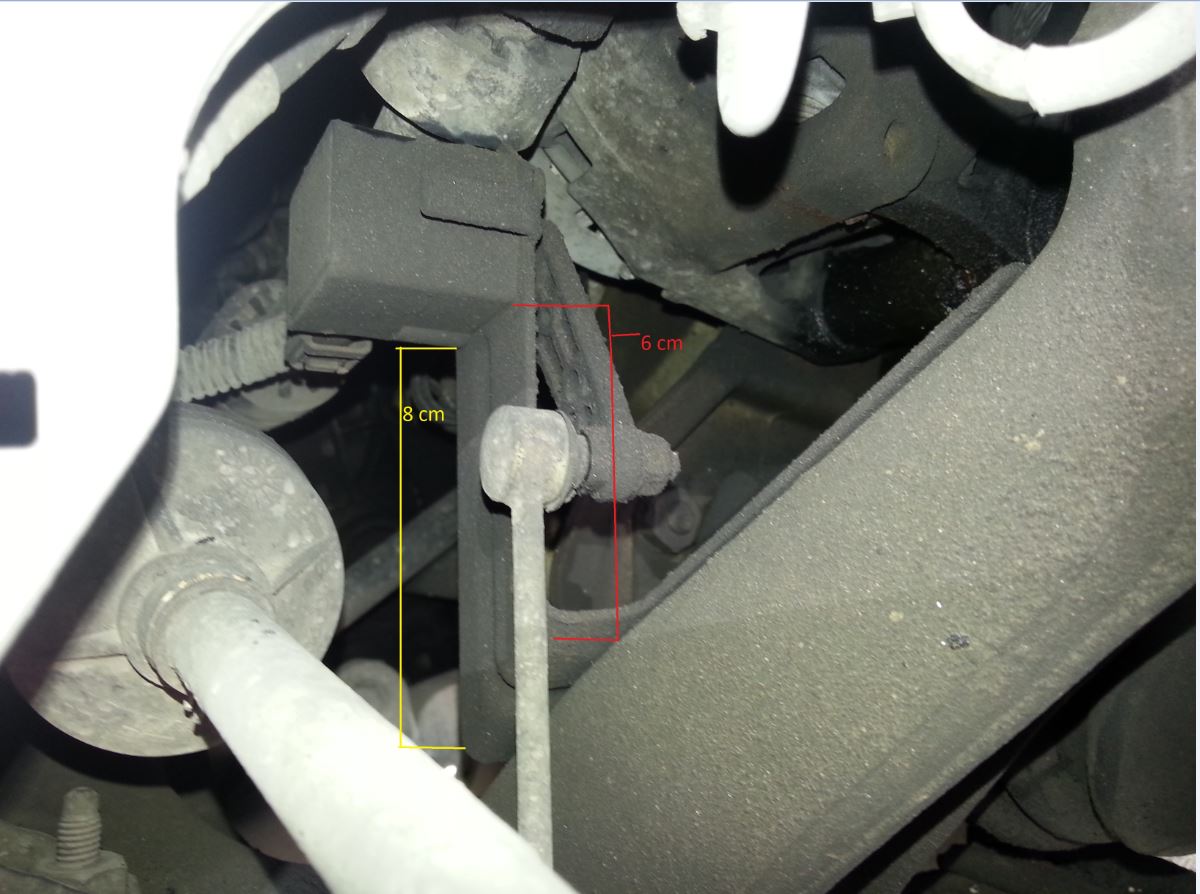

questo e il sensore anteriore del autolivellamento
sensore ant.jpg (129.09 KiB) Visto 345 volte
