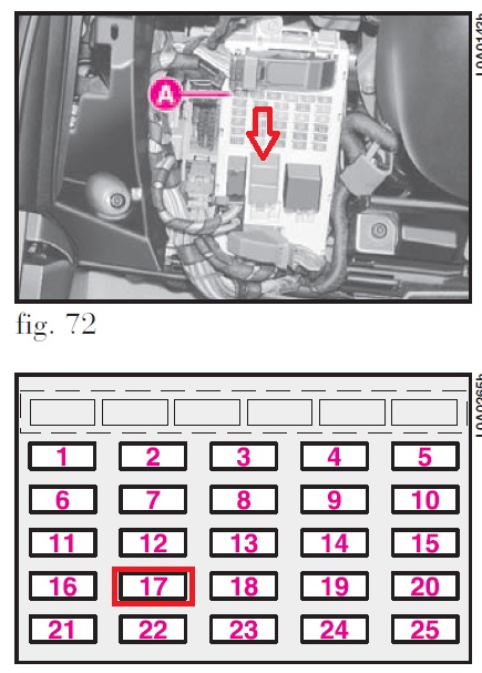

Premesso che il lunotto termico non si attiva se la tensione della batteria và sotto gli 8.5V, il fusibile è il 17 ed il relè è quello indicato dalla freccia, naturalmente sulla centralina sotto plancia.
Può essere sicuramente anche una pista ma il relè dovresti sentirlo che si aziona.

Grazie per le risposte e la Foto. Allora la sotto ci sono un rele nero piccolo da 20 A due rele´piccoli rossi da 30 A e un rele´piu´grande da 50 A. La freccia indica i rele´rossi? Quale devo cambiare? Si puo´controllare col tester se il rele´e´difettoso?

La freccia indica un solo relè ed è quello che devi controllare.
PS: per controllare se un relè funziona questo và eccitato, quindi non ti basta il tester ma devi dare corrente.

Dato che i due relè rossi sono uguali ho provato ad invertirli quello che stava sopra l'ho messo sotto e viceversa, se il relè di sopra fosse stato rotto così avrebbe funzionato, invece niente. Ancora un idea?
