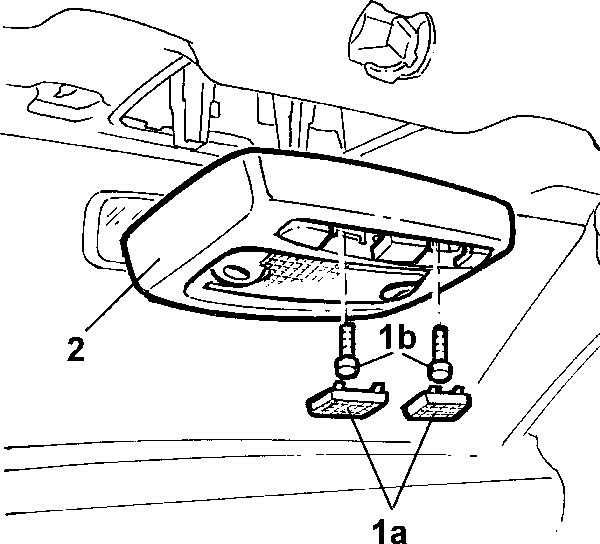

Mi si è fulminata la luce della plafoniera anteriore quella centrale mi potreste aiutare a capire come si smonta se è complicato e che lampadina porta. Grazie in anticipo.

Pagine 287 del libretto uso e manutenzione:
PLAFONIERA ANTERIORE
Per sostituire le lampade:
1) Estrarre i tappi A e B (fig. 31) inseriti
a pressione, facendo leva con un
cacciavite sul lato esterno.
2) Svitare le viti C (fig. 32) e rimuovere
la plafoniera.
3) Per sfilare i portalampade ruotarli
in senso antiorario (fig. 33).
D - Lampada luce centrale della
plafoniera.
E - Lampade luci di cortesia.
4) Estrarre le lampade tutto vetro,
inserite a pressione, dal portalampade
e sostituirle.
5) Infilare i portalampade e ruotarli
in senso orario.
6) Montare la plafoniera e fissarla
con le viti.
7) Inserire a pressione i tappi coprivite.
Le lampadine sono tuttovetro alogene da 10W e da 5W

e questo è il disegno della plafoniera
http://aftersales.fiat.com/elum/home.aspx
- plafoniera anteriore.gif (9.08 KiB) Visto 561 volte
