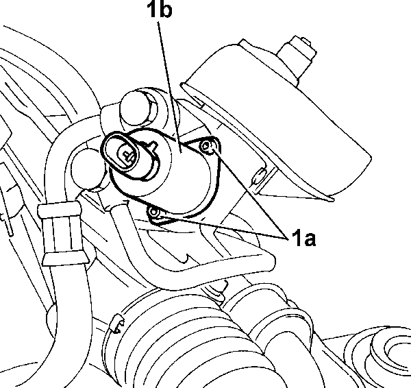

ps forse è questa
C1017 0x5017 Boot/Trunk Primary Switch
però non so cosa sia
ps forse è questa
- valvola servosterzo.gif (12.61 KiB) Visto 237 volte
Re: Errore C1017 Solenoide
Quella è l'elettrovalvola Servotronik.
