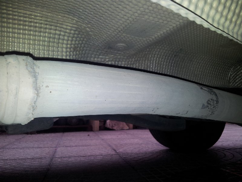

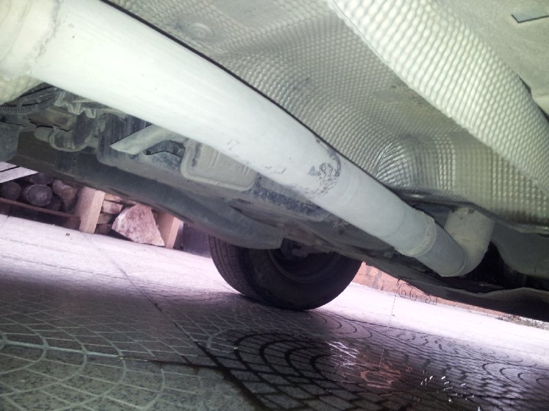

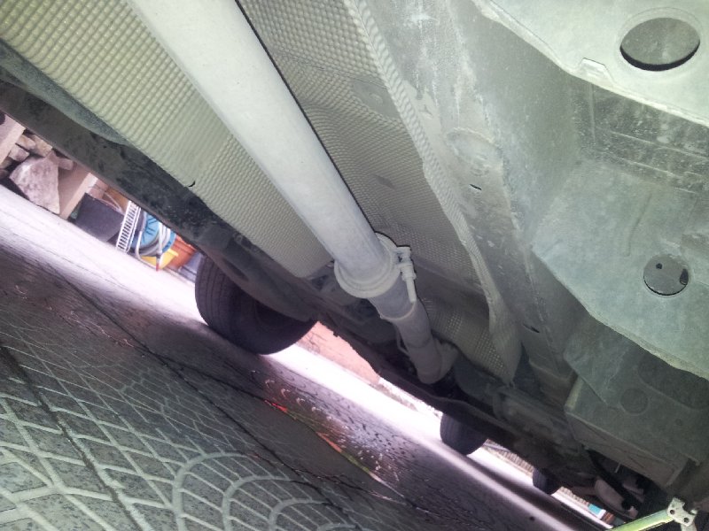

ciao a tutti..scusate se ripeto il discorso ma ora mi sorge un dubbio...dopo aver tanto lottato con questa cerina tra meccanici ora ho notato che il filtro del fap sullo scarico non c'è e il tubo e risaldato...ora io non so se il fap deve stare sul tubo di scarico o sono quei due tubicini che escono dal tubo...se qualcuno puo farmi vedere una foto di un sotto di una phedra almeno metto in chiaro le idee...ringrazio in anticipo chi mi manda qualche foto o chi mi aiuta...io intanto allego le foto del mio scarico secondo me senza filtro e le giunzioni...

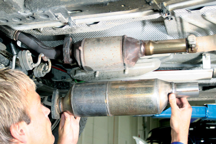

la prima foto dovrebbe essere il fap della phedra ?
quelle dopo è la mia...secondo voi ha il fap o l'hanno tolto ?

non ho una foto ma ti posso allegare un'immagine tratta dal manuale di officina.
Mi sembra chiaro che ti manchi qualcosa!

Sembrerebbe che abbiano rimosso filtro e prefiltro.

è ufficiale, la tua phedra ha un tubo dritto al posto del fap e del catalizzatore!
Non è stata una bella idea quella di togliere il catalizzatore, da quanti km stai usando la phedra? Dopo quanti km è uscita la segnalazione anomalia?
