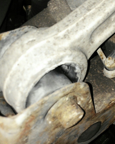

Wellicht al menigmaal langsgekomen maar kan iemand mijn vermoeden bevestigen danwel ontkrachten?
Zowel mijn linker- als rechtervoorwiel klappert (bonkt) op klinkerwegen en over oneffenheden als putdeksels etc... Erg iritant inmiddels.
Bij beide onder draagarmen lijken de rubbers erg versleten.Zie fotos. Zou dit de oorzaak kunnen zijn? Ben zelf niet erg technisch dus alle hulp in dat opzicht is welkom......

rubbers vervangen.

Tja Seeblau, die rubbers zou ik maar vervangen. Overigens komt het geklapper ook vaak van de verbindings-armen die de voorste stabilisatorstang met de onderste fusee aan weerszijden van de voortrein verbinden. Het is een kort armpje, één links en één rechts. Kost iets in de orde van 25 euro per stuk en zit er zo op. Ik zou ze even goed bekijken.

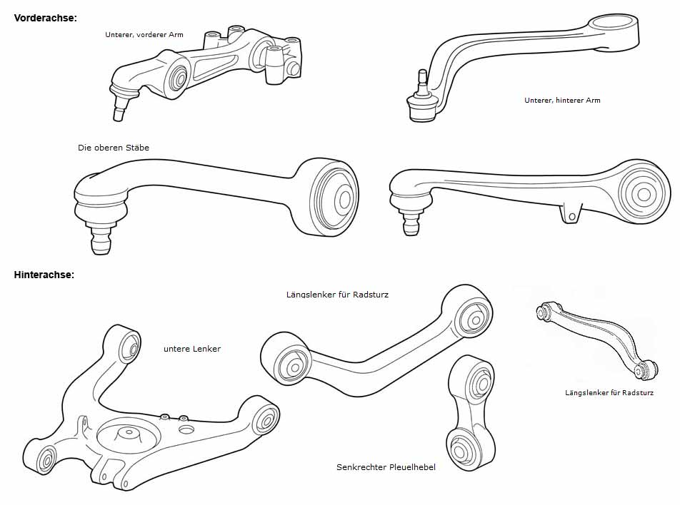

hier als bijlage ter verduidelijking een overzicht van de draagarmen voor en achter.
