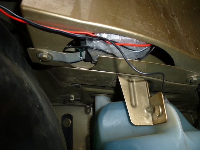

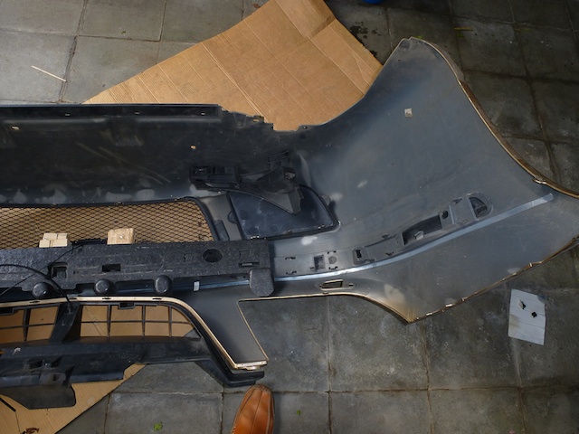

Tempo fa avevo comprato questi due aggeggi, ma dovendo smontare tutto il paraurti per installarli, ho lasciato perdere per un po. Adesso, come descritto in un altro post, ho dovuto smontare tutto per cambiare la pompa del lavacristalli, e allora mi sono deciso.
Il sensore è geniale, della Proxel di Torino, si tratta di una centralina e di un'antenna radar da incollare all'interno del paraurti, semplice ed efficace.
La telecamera l'avevo presa in Cina per pochi euro (due o tre se non ricordo male) e la butto sul monitor con l'Aux, una figata. E se non c'è l'audio in ingresso si può sentire la radio andando e si vede la strada dal basso, come sugli aerei di linea!
Ecco un po' di foto, se interessa a qualcuno fatemi sapere.

Domani provo, immagino ti riferisca alla telecamera, il radar si sente solo

Il sensore a nastro della Proxel ce l'ho montato al posteriore sulla Lybra , funziona benissimo ma è soggetto a falsi allarmi quando piove forte , in quanto "vede" l'acqua che cola lungo il paraurti come se fosse un ostacolo.
A parte questo , ottimo prodotto.
Re: Sensore di parcheggio innovativo e telecamera installate davanti
Dimenticavo il pregio maggiore del sensore Proxel : non ha angoli ciechi , quindi anche ostacoli fini tipo paletti , rami , ecc. vengono segnalati senza fallo.
Addirittura , dato che la mia Lybra è piuttosto bassa da terra , anche eventuali scalini e marciapiedi vengono prontamente rilevati , ed anche cani ,e gatti (o pedoni) che dovessero passare dietro l'auto in manovra.
