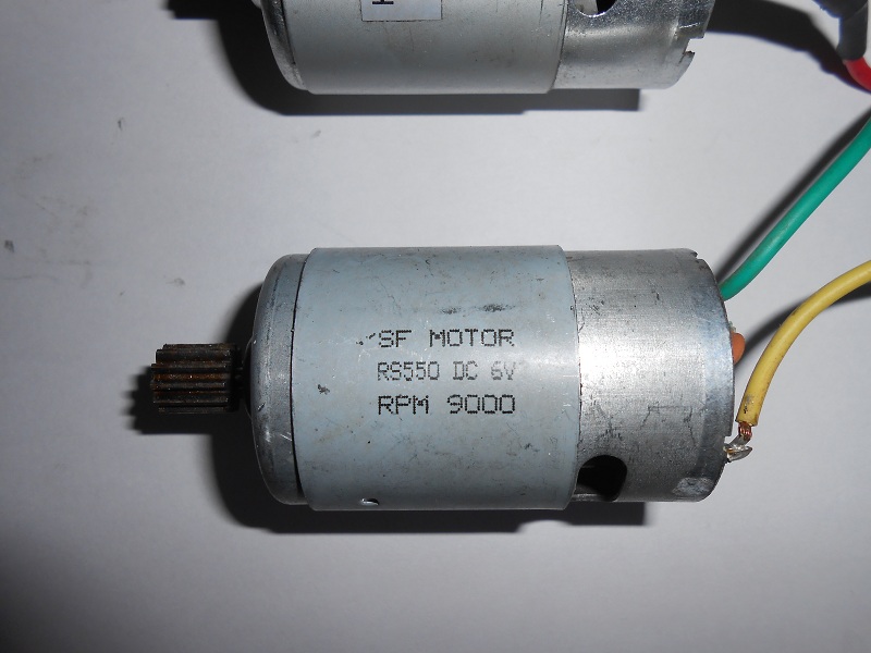

Volevo sostituire il motorino dell'auto elettrica di mio figlio, un motore da 6 volt con uno da 12volt, casualmente mi trovavo in garage un trapano a 12 volt e guarda caso è lo stessissimo modello di quello da 6volt, l'unica cosa che cambia è l'ingranaggio dentato leggermente piu corto di qualche mm.
Volevo sapere se sostituendo quello da 6 con quello da 12 riesco a guadagnare un po di potenza,visto che con il crescere di mio figlio l'auto dopo pochissimo e scarica e non ce la fà a tirare.

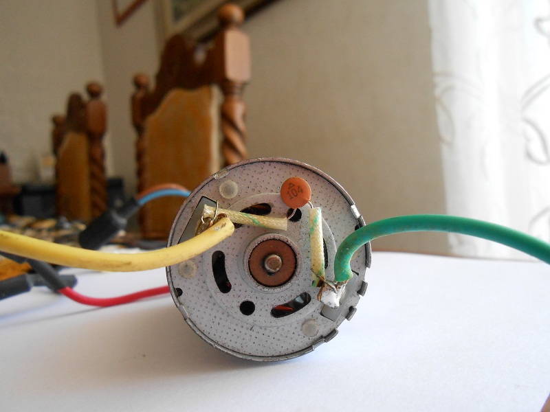

L'auto in questione è il maggiolone, gli ho gia smontato il tutto ma volevo sapere anche il motore da 12 volt nella parte posteriore dove vanno i collegamenti + e - non ha niente mentre quello da 6 volt originale porta un ponte tra pos e negativo con un piccolo penso diodo non prendetemi in parola sul quale è scritto un numero A104, sicuramente serve per invertire la polarita' per la retromarcia.
Ora posso metterlo anche in quello da 12 volt con lo stesso valore o diverso?

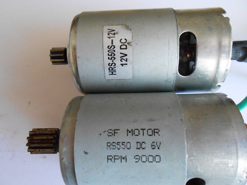

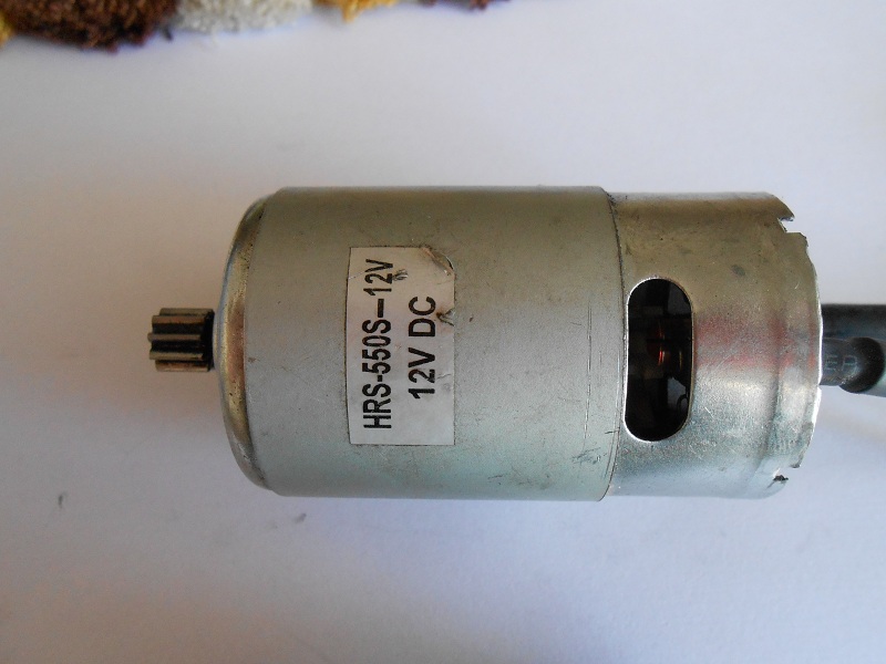

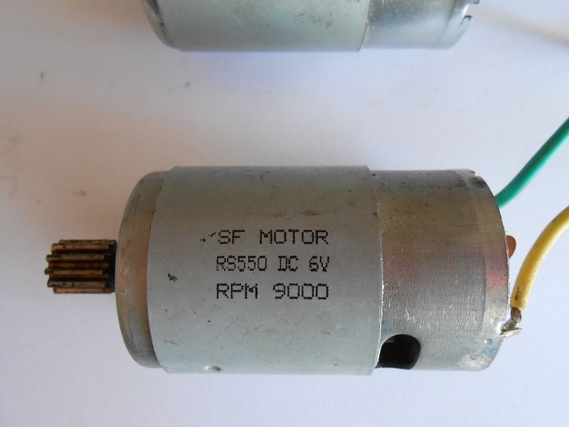

Vi scrivo le scritte che ci sono su quello da 6volt : SF MOTOR RS550 DC 6V RPM 9000 ,mentre su quello da 12 v: HRS-550S-12V 12V DC.
A questo punto potrebbe che quello da 12 volt vada piu veloce cosa che non vorrei? e se e cosi cosa posso fare per ridurla?

metto qualche foto dei motorini.
