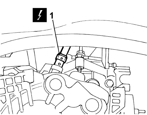

Re: Interruttore retromarcia
Si trova sulla campana del cambio.
- interruttore luci retromarcia.jpg (54.9 KiB) Visto 533 volte
In genere il cambio è costituito da una parte semisferica ed una parte troncoconica, proprio come una campana.
Per accedere all'interruttore lo si può fare dall'alto ma devi smontare un pò di pezzi, oppure dal passaruota sinistro (come da immagine già postata nel precedente intervento).
