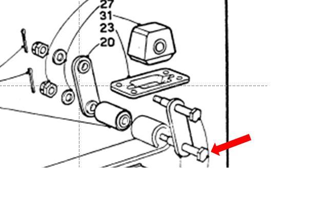

Ich wage es ja kaum mich schon wieder zum Ausbau der Blattfedern zu melden aber Anfänger sind nunmal lästig :-)
Die obere Schraube der hinteren Aufhängung habe ich jetzt "rausgekloppt" und wie Andreas sagte geht sie nun nach Reinigung und Anwendung von WD40 auch ganz einfach wieder rein (Danke Andreas!).
Nun verzweifele ich an der unteren Schraube (siehe roter Pfeil im Anhang). Den Sicherungssplint habe ich herausgelöst doch trotz mehrtägigen Behandelns mit WD40 Specialist Rostlöser bewegt sich die Kronenmutter kein bisschen.
Fehlt nur die Muskelmasse oder gibt es einen Trick oder ist es ein Linksgewinde oder ...?
Habt Ihr dasselbe Problem gehabt und wenn ja, wie habt Ihr es gelöst?
Dank Euch
Kai

Im Grundsatz gehts wie oben oder auch nicht.;)
Da die untere Schraube/ Mutter von Ihrer Position her weniger geschütz ist,
kann es natürlich zu grösseren Schwierigkeiten führen.
Bevor du die alte Schraube abreisst trenn dich lieber von der Mutter ( komischer Satz Hi Hi )
Nimm einen Muttersprenger oder einen Dremel mit einer kleinen Trennscheibe ( mein Favorit )
Mutter soweit wie möglich schlitzen ( 45° Winkel zur Schraubenachse geht am besten.)
und dann mit Schraubendreher aufspreitzen.
Alternative ist ein Schweissbrenner zum Lösen hilfreich. Aber nicht so ganz einfach ohne
die Gummibuchse nicht zu zerstören. Für, sorry, Anfänger nicht unbedingt zu empfehlen.
Ist nicht so einfach dafür Ersatz zu finden.
Dann lieber wenn nichts hilft den Bolzen mit der Flex lösen, du weisst schon ....
Der Bolzen lässt sich zumindestens in jeder normalen Dreherei neu fertigen, was bei Gummimetall
teilen eben nicht der Fall ist.
Gruß Andreas

Danke Andreas
ich werde heute nochmal einen Anlauf mit einem längeren Schlüssel machen und wenn erfolglos die Dremel anwerfen.
Kai

Luft hammer schluessel mal probiert?

Hallo Andreas, hallo Lucas
Mit Gabelschlüsselverlängerung und zu zweit haben die Muttern als Klügere jetzt doch nachgegeben.
Danke
Kai
