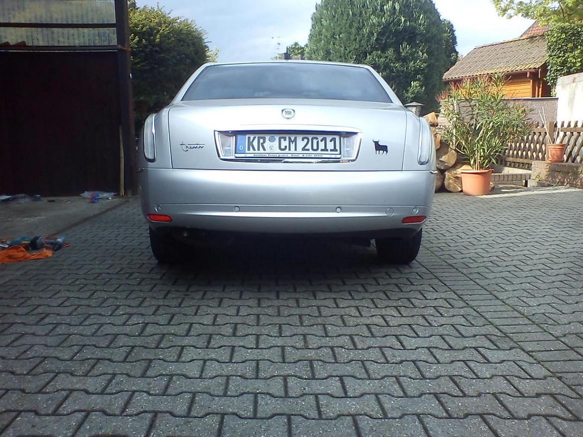

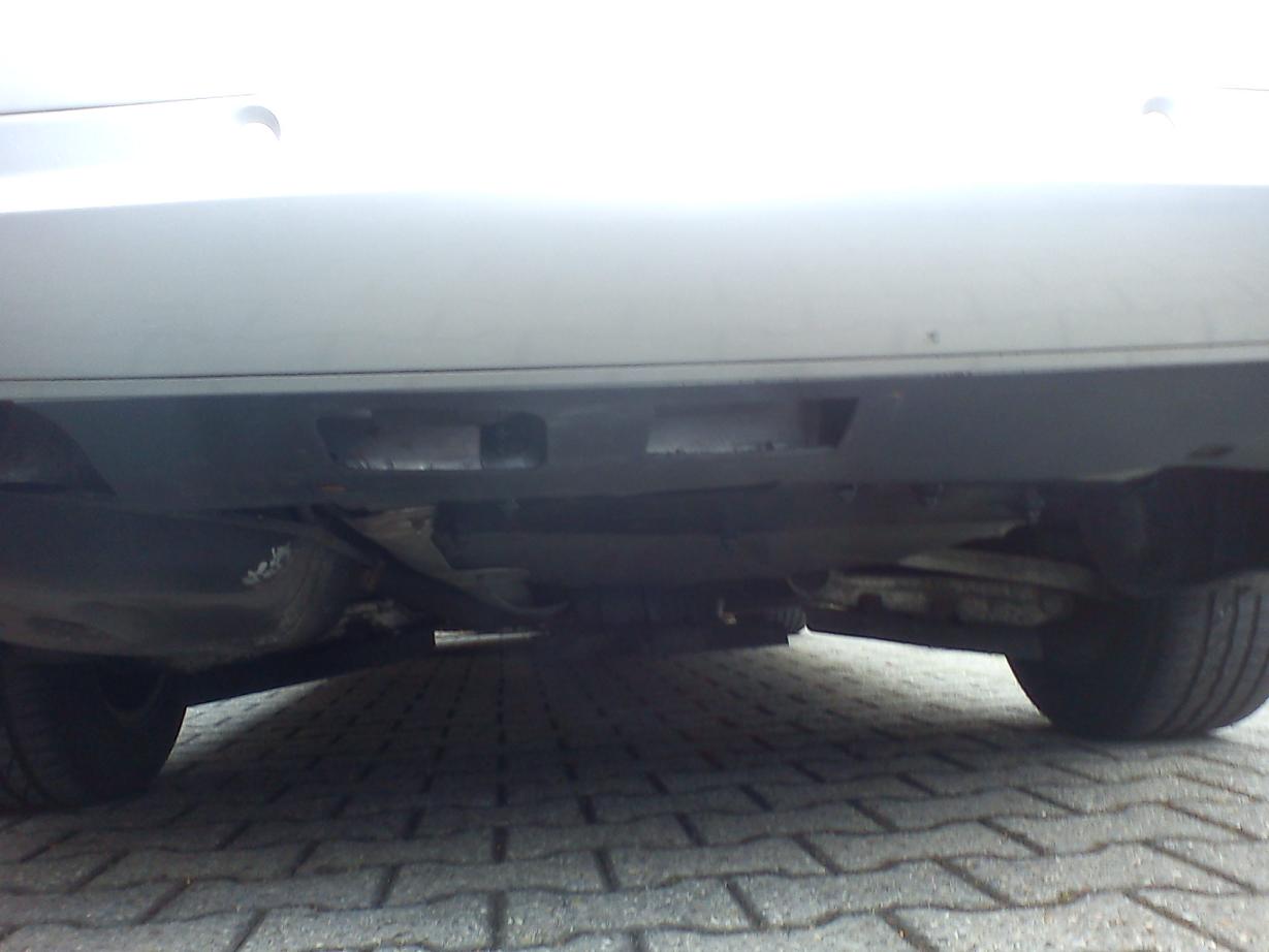

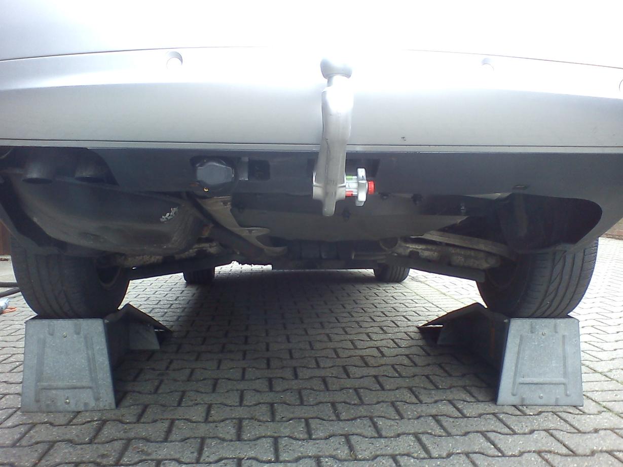

Hier die ersten Fotos des Ergebnisses, auf denen man auf dem 1. genau das nicht sieht, was man nicht sehen soll, wenn man es nicht benötigt.
Nochmals vielen Dank an Ivo, für diese kostengünstige Lösung. (tu)
Gruss aus Krefeld
Manfred
