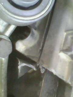

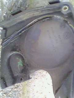

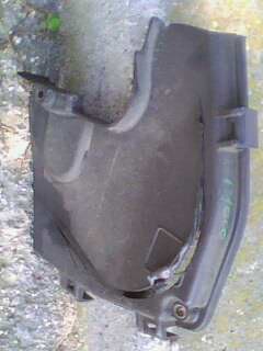

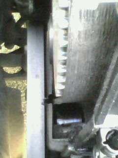

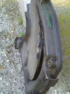

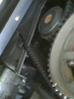

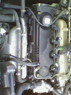

Oggi voglio pubblicare le foto inerenti a quanto ho rilevato a seguito cui sopra menzionato. Stranamente la cinghia di distribuzione si deve essere spostata dalla sua sede e aver procurato tale danneggiamento. Ringrazio Warner per la comunicazione telefonica di ieri pomeriggio e per la sua disponibilità. Cosa ne pensate di tutto ciò?

La cinghia sembra spostata nella sua sede, ma l'importante è che non abbia "saltato" qualche dente.
Re: Cinghia di distribuzione e termovalvola
Ciao,i casi sono 2 o si e' sgranata la pompa acqua ed il relativo rullo si e' disassato in modo da far scivolare in fuori la cinghia,oppure e' il tenditore a molla della cinghia,i prima tipi in plastica si consumavano (sono stati sostituiti da quelli in ferro)letteralmente posizionando male la cinghia.In ogni caso NON USARE assolutamente la vettura in questo stato,su jtd basta un solo dente fuori fase per fare piegare le valvole.Fammi sapere,se serve chiamami pure quando vuoi.
Propendo anche io per un cedimento della pompa acqua.
Ma ora il motore fa rumori anomali ? ( il meccanico ti ha parlato di bronzine , dovresti sentire un battito metallico).
Se non senti rumori strani credo che sostituita la pompa dell'acqua , rifatta a questo punto la distribuzione e la guarnizione di testa non credo ci siano altri danni.
Concordo,ho gia' sentito rumori tipo bronzine provenire dalla pompa sgranata.Fai la distribuzione completa vedrai che va a posto.Controlla e magari monta quella modificata,la puleggia conduttrice mentre ci sei.Attendiamo notizie.(tu)

Grazie per i suggerimenti, dopo le feste farò sapere. Per Warner di nuovo grazie per le informazioni avute tramite telefono, poi le foto parlano da sole.....ti è mai capitato di vedere una cosa simile?
Di nulla,propio da sfondare il carter no,ma la pompa che disassa la cinghia e fa rumori strani si,recentemente su una multipla.
Miseriaccia , ti è andata bene.....
Non ci fosse stato il carter ti sarebbe sicuramente saltata la cinghia con le conseguenze che puoi immaginare.
Si, penso proprio di si. Diciamo che nel male mi è andata bene....spero.
Moolto bene,se penso alla mia dannata puleggia...?tt?
