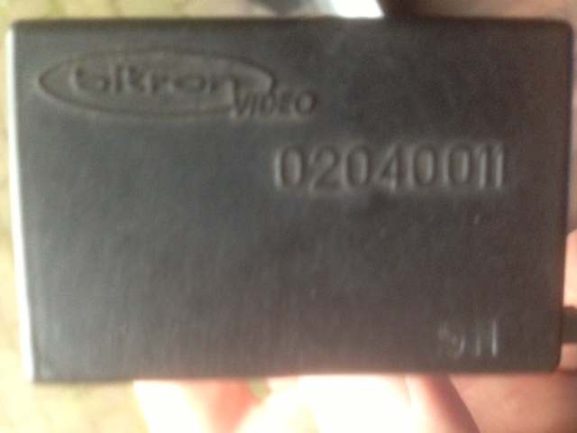

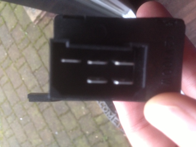

ich habe an meinem HPE Bj 1980 folgendes Problem:
Die Blinkfrequenz ist 1-2 Takte normal, dann steigt sie an, als wenn eine Birne kaputt wäre.
Das sowohl rechts als auch links. Bei Warnblinklicht ist alles ok.
Ausserdem ist während der Fahrt immer mal wieder ein schalten des Blinkrelais zu hören.
Ich denke , dass der fehler im Blinkrelais liegt.
Hat jemand eine andere Idee und / oder hat jemand ein funktionsfähiges Blinkrelais? (5Anschlüsse)
Eric

Re: Beta Blinkrelais
hallo
in den meisten fällen sind es masseprobleme beim beta.
du hast drei kronen vorne. scheinwerfer li und re.
unterhalb der lenksäule innen.
hinten bei den rücklichtern. alles der reihe nach behandeln.
dann erst das relais öffnen und die kontakte abschmirgeln.
vorsicht. das relais ist gold wert!!!
Masseprobleme hatte ich eigentlich ausgeschlossen, die Kronen hatte ich alle schon kontrolliert, jedoch unter der Lenksäule hatte ich nie eine gefunden/gesucht, das wäre noch eine Idee, zumal beim blinken ganz leichtes flackern der instrumentbeleuchtung zu sehen ist.
Mich wundert am meisten, das das Relais immer mal wieder ohne zu blinken klickert!
Kann das eventuell auch mit der handbremskontrolle zusammenhängen? Die klickert mit der gleichen Frequenz wie die Blinker , eben sehr schnell.
Ein neues ist nicht zu bekommen?
Problem gelöst!!
Das Blinkrelais hat eine Art Bordspannungcheck integriert! Bei Spannungschwankungen der lichtmaschinenspannung zieht das Relais wohl an.
Eine Reparatur nicht möglich, man kann es aber gegen ein "mechanisches" ersetzen!
Ich habe nun ein Relais aus einem Käfer 50er Jahre verbaut, dieses hat eine "Wärmedraht" für die Frequenz, also nix elektronisches?
Jetzt funzt wieder alles ...
Eric
Eric
