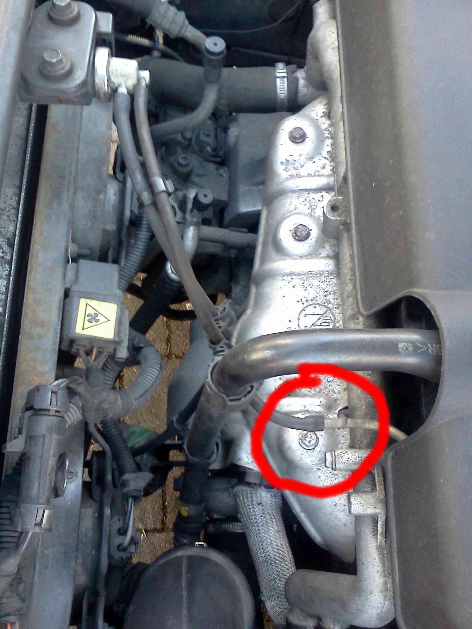

Per quanto riguarda il tuo "problema" posso suggerirti una verifica visiva dell'integrità dei tubicini in gomma (una impercettibile crepa col calore si dilata)
In particolare questo che comanda la turbina.
Vedi foto allegata
Nel caso sia proprio lui il responsabile ti basterà mozzarne un pezzetto e reimboccarlo.
