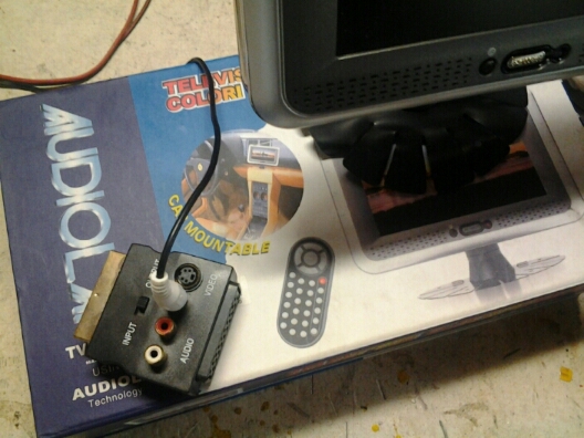

Ottimo progetto elettriko, anche io ho messo tutto dietro facendo passare i cavi sotto le plastiche in fianco ai sedili e' abbastanza veloce come lavoro, poi il monitor che metto in mezzo ai sedili lo collego semplicemente con un rca usando questo sdoppiatore scart cosi' una scart corre all'ics e con un cavetto rca collego il secondo monitor
