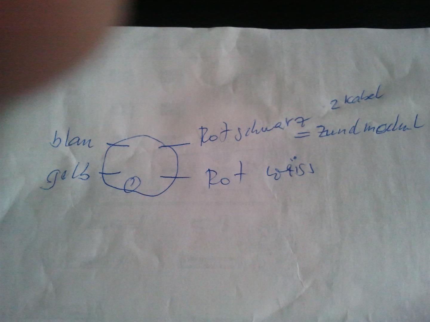

hallo thomas
ich habe dieser tage gerade die zündspule gewechselt. ebenso das zündmodul.
hier im viva kann man schlecht bilder reinstellen.
bitte ins elegante forum wechseln.
ich hatte zur sicherheit eine mini skizze gemacht. ist halt beruhigender beim
schrauben.
schrauben.
- 2013-04-10 21.23.29 (groß).jpg (148.79 KiB) Viewed 511 times

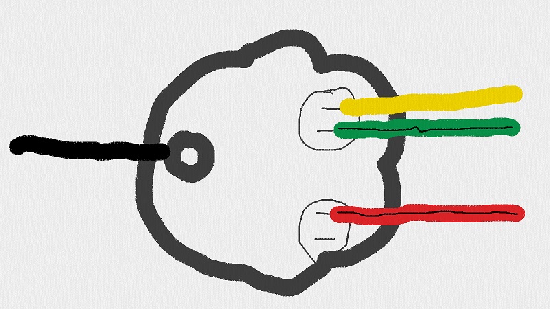

So jetzt habe ich es endlich geschafft
Wenn man von der Windschutzscheibe aus auf die Spule schaut, liegt ja der Anschluss zum Verteiler auf der linken Seite. Rechts sind die vier Anschlüsse. Von oben nach unten wird Gelb dann Grün/Schwarz dann auf einem Anschluss beide Rot/Schwarz-Drähte. Der unterste Anschluss ist bei mir nicht belegt und mit einem drauf geschobenen Stück Gummi isoliert.
Ich habe das mal versucht mit FreshPaint zu skizzieren. Sieht blöd aus, könnte aber helfen...
- zündspulenbelegung skizze.jpg (117.7 KiB) Viewed 511 times

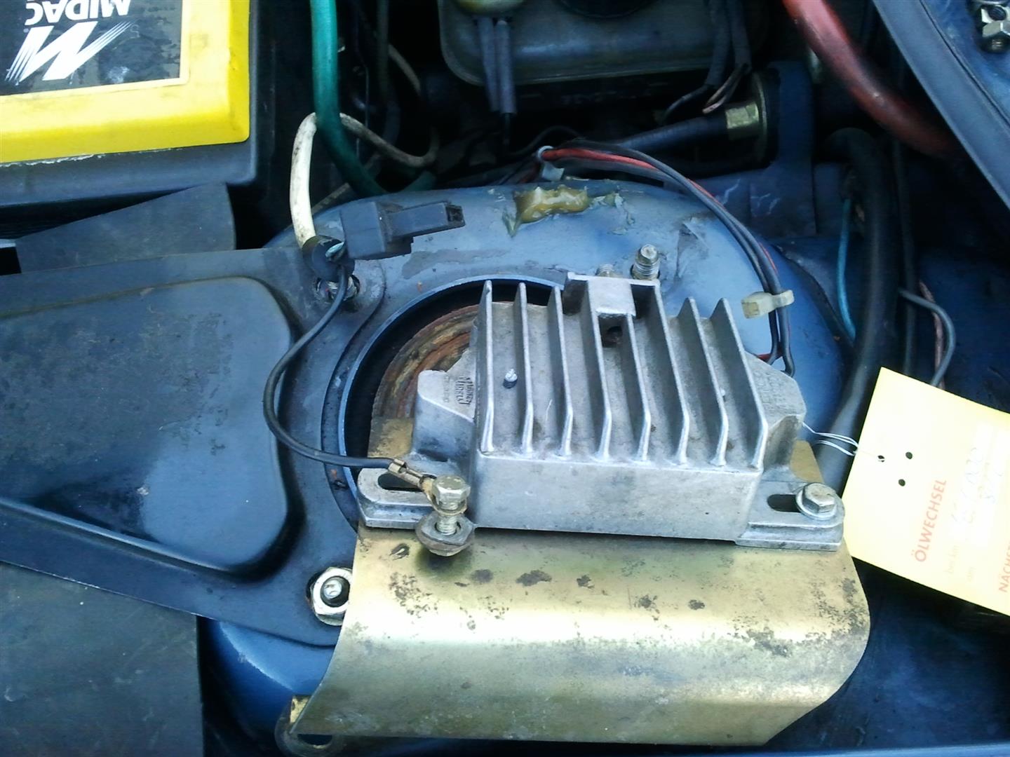

bei mir schauts so aus
- 2013-04-14 11.09.37 (groß).jpg (101.4 KiB) Viewed 511 times

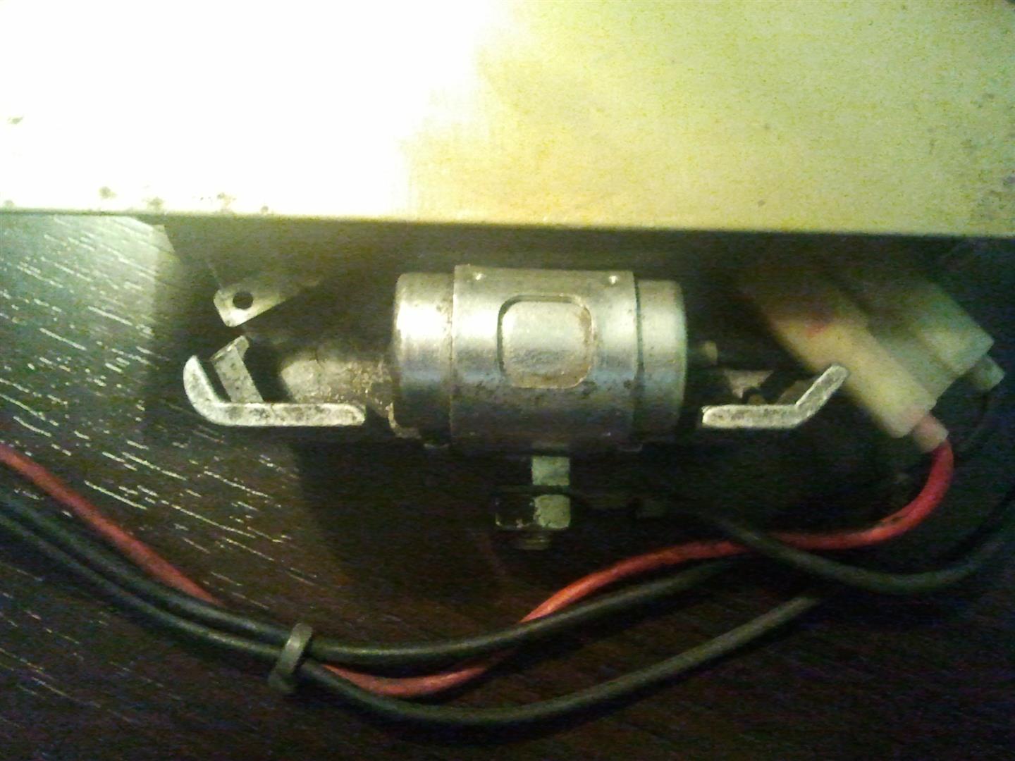

Re: Zündspule Beta 2000 i.e.
schaut so aus.

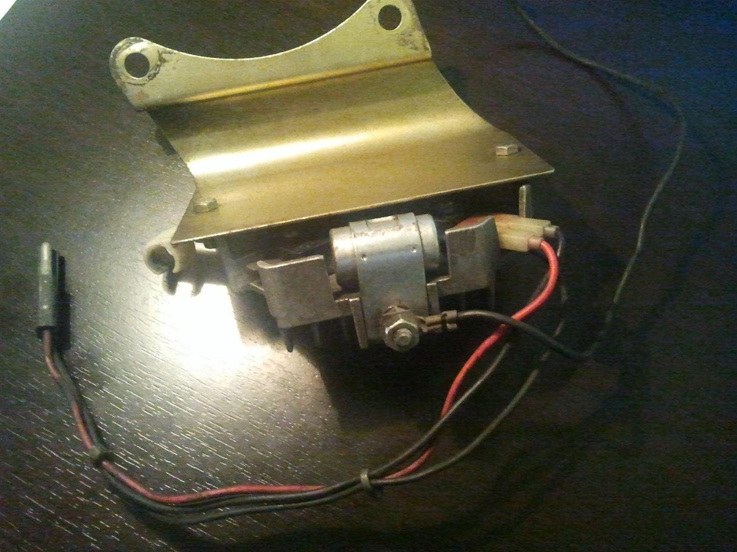

ps. ich suche noch den ot geber ! hab dafür den passenden verteiler
vom vorherigen motor zu hause liegen.
- 2013-04-14 18.20.23 (groß).jpg (173.08 KiB) Viewed 511 times
