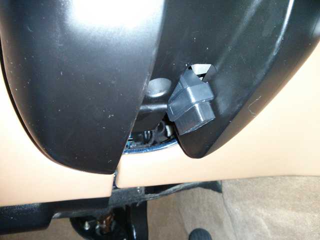

vlad47
Posts: 576
Joined: 18 Aug 2011, 17:58
Re: Online OBD
Unread post by vlad47 »
If you want an adapter as I said before I'm in contact with electronic fuchs and as I buy more from him I have better prices so if you are interested we can make a deal. I advise to use only the adapters from this site. What you need is that simple bluetooth adapter 1000-4. Than you will also have to disassemble it and add some more connections. Than the best way is not to put those plastic parts back because without them the adapter perfectly suits to the place in dashboard so you can close the lid on the dashboard without any car damage. The power is taken directly from the OBD from the car but don't worry. I have it in my car for about two years and there's no battery discharging. The best mobile operating system is in this moment WM6.5.5 so logically it's also the best for the diagnostics.

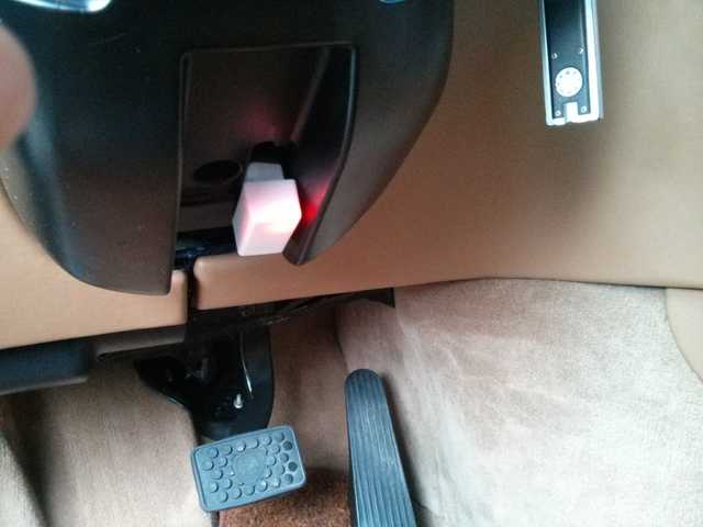

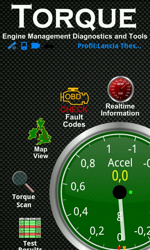

Linse
Posts: 231
Joined: 21 Dec 2008, 20:59
Re: Online OBD
Unread post by Linse »
Hallo Bob,
ich nutze Torqe Pro mit dem HTC und einen ELM 327 Bluetooth Adapter.
Adapter ca. 15€ in der Bucht.
Der Adapter steckt bei mir ständig mit einer Verlängerung (sonst geht die Klappe nicht zu) an der OBD Buchse, erhält auch Strom über die Buchse und schadet auch der Batterie nicht.
Praktisch um Unterwegs mit dem Handy mal schnell nervige Fehler zu löschen.
Für eine umfassende Diagnose nutze ich Ecuscan mit dem Laptop, aber auch über den BT Adapter.
Gruß Linse
Linse
Posts: 231
Re: Online OBD
Torque Pro heisst es richtig
