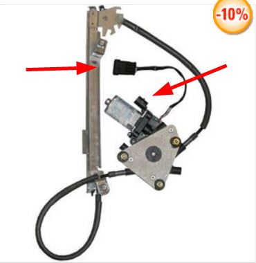

in teoria dovrebbe esserci. Hai mai avuto modo di vedere i motorini dei vetri elettrici? Se non sbaglio quelli con il confort hanno due spinotti elettrici. Vedi immagine
