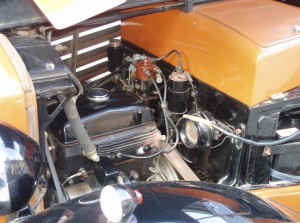

mi piacerebbe acqustare una agusta cabriolet,vi sono diverse auto in vendita ma alcune presentano significative variazioni rispetto alla vettura come doveva esere in origine.
Il dubbio mi permane in special modo nel vano batteria che in alcuni casi è su un lato verso il cofano invece che verso il vano motore come nella berlina , mentre mi risulta che dovrebbe essere aperto verso l'alto(similare all'aprilia).
Avete informazioni?

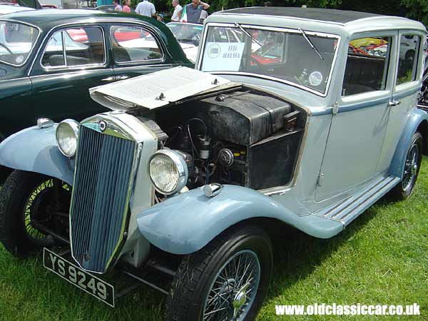

Nel cabriolet il serbatoio del carburante è dietro, quindi il vano motore è organizzato diversamente. La posizione dello sportellino potrebbe dipendere dall'anno di produzione, anche se la batteria aveva le stesse dimensioni e capacità.

Ho allegato alcune foto per far vedere le differenze rispetto alla berlina che ha il serbatoio nel vano motore con sottostante batteria , mentre le fuoriserie hanno il serbatoio posterire con pompa elettrica nel vano motore e batteria in apposito allogiamento ( simile ad aprilia) con accesso dall'alto invece che lateralmente, ma cosi no sembra in tutte le fuoriserei.

Buonasera , volevo confermare che tutti gli chassis per carrozzieri di tipo 34 hanno il vano batteria all'interno dello sportello di sinistra.
Ho visionato diverse vetture con numeri di telaio che coprono l'intero arco di produzione ed il vano batteria è sempre nello stesso posto.
Il vano in questione è più piccolo di quello della berlina di serie.
Lo stesso discorso vale per lo chassis f34 destinato alla Belna che ha però ha la pompa benzina situata anteriormente in una nicchia ricavata nella paratia destra.
La foto della vettura con la batteria posta lateralmente è veramente strana ed è anche strano il modo con cui la "cassettiera" sembri solo appoggiata e non saldata al resto del pianale.
Quasi sicuramente è possibile che , vista la notevole scomodità per estrarre la batteria dal suo vano e viste le dimensioni ridotte dello stesso , qualcuno in passato abbia fatto questa modifica per poter utilizzare una batteria con più ampere e probabilmente di più facile reperibilità.
Quindi sono abbastanza sicuro che sia una modifica eseguita su più di qualche vettura per motivi pratici.

Concordo con Filippo ed aggiungo che quella fuoriserie è una berlina S.Farina restaurata negli anni '70.

La foto che ritrae la Berlina (prima foto) è giusta, è come la mia e come ne ho viste tante.....

Anche io ho trovato sempre il vano batteria per l'autotelaio nella posizione descritta , ed è vero che il vano è molto piccolo poichè ospita una batteria da 6 volt.
Ho inoltre allegato una foto originale dell'autotelaio dalla quale si vede che non ci sono aperture laterali ma solo lo sportello superiore, concordo pertanto con la possibilità della modifica del vano batteria che è possibile ma molto laboriosa e snatura il vano motore.
