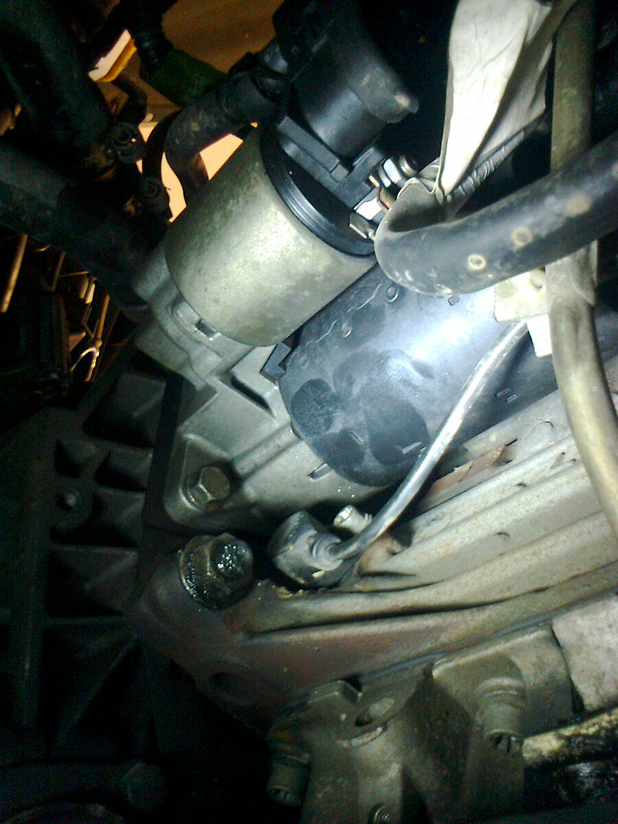

Se e' nella parte posteriore li' c'e' il sensore giri(allego foto)mai successo di dover cambiare l'oring di tenuta di questo sensore ma mai dire mai,data la zona sarei piu' propenso a pensare al paraolio albero motore,dietro il volano.
