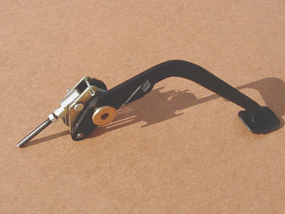

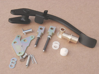

Allego le foto del kit di trasformazione per il pedale del freno della 1a serie fornita da Monte Hospital (in questo momento è fuori produzione).
Il pedale freno della 2a serie sposta più in alto il fulcro del pistone che spinge nella pompa, consentendo un'azione lineare dello stesso.
L'azione lineare consentirebbe di ridurre la spugnosità del pedale, niente altro, anche se non è poco ...

In aggiunta a quanto sopra la modifica andava ad evitare che la leva del freno si deformasse come facilmente si riscontra su quasi tutte le Monte S1 . Ho riscontrato comunque che la deformazione della leva del pedale del freno si verifica anche su molte S2.
