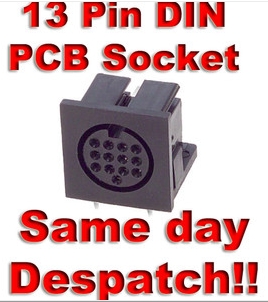

Dal rpnav 200 partono diversi cavi (centralina, ricevitore satelliti ecc..) ma in particolare il cavo col famigerato connettore a 13 pin dei segnali video che va all'ICS; quindi il primo problema era quello di trovare un connettore femmina 13 pin uguale, dove poi collegare questo cavo per liberare il connettore presente sull' ICS; ho trovato dei connettori su ebay (che mi arriveranno a breve) con lo stesso tipo di pin (3 file da 4 e uno da solo) sia da PCB che volanti maschio o femmina che al 99% credo vadano bene.
Questo in pratica nell'interfaccia sarà l'ingresso 1 (NAV).

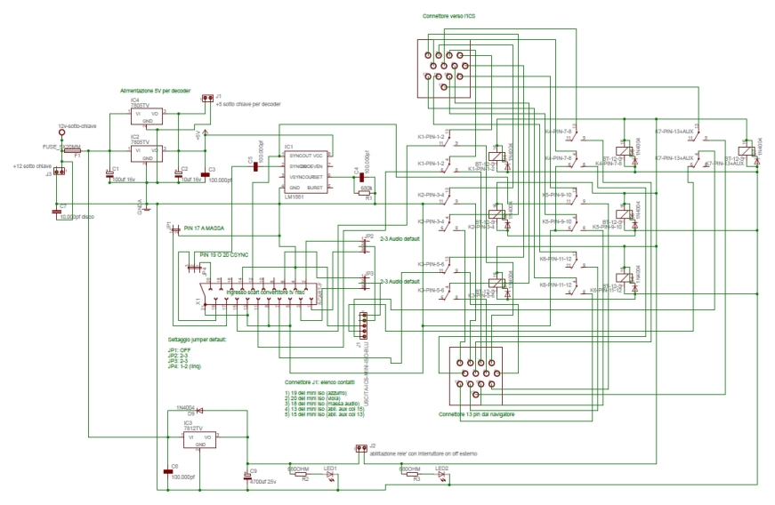

Ciao a tutti; allego un piccolo aggiornamento al circuito che sto facendo.
Ho provato a banco su un ics preso da demolizione e la parte video funziona!! B)-
Nello schema si vedono alcuni jumper: JP1,JP2,JP3,JP4 che vanno settati come di seguito:
JP1: (pin 17 SCART collegato a massa) nel caso si utilizzi un decoder linq va lasciato aperto.
JP2: (audio left) normalmente va ponticellato 2-3
JP3: (audio right) normalmente va ponticellato 2-3
JP4: (csync) con decoder linq va ponticellato su 1-2
Con questa configurazione il circuito funziona con un decoder linq; con altri modelli probabilmente si dovrà modificare qualcosa ed in particolare il JP4 che potrebbe essere spostato su 2-3. Si dovrebbe provare ma io al momento ho solo un linq disponibile.
Ho aggiunto anche l'alimentazione per il decoder a 5v. ;)
Appena mi arrivano i pcb invierò delle foto dell'interfaccia montata e collegata a banco; poi di seguito invierò le foto dell'installazione nella mia macchina e relativa guida.
A presto
Alex.
schema interfaccia nuovo.jpg (207.62 KiB) Visto 471 volte
silverio
Messaggi: 436
Iscritto il: 03 ott 2010, 15:29
Re: Interfaccia / switch sperimentale NAV200 - TV
Messaggio da leggere da silverio »
per semplificare un po' potresti evitare i contatti che commutano le 3 masse lasciandoli dritti,basta collegarti in parallelo ad una tanto la massa è unica.
al2807
Messaggi: 54
Iscritto il: 18 mar 2013, 16:24
Messaggio da leggere da al2807 »
silverio Scritto:
> la massa è unica.
Si buona idea.(tu)

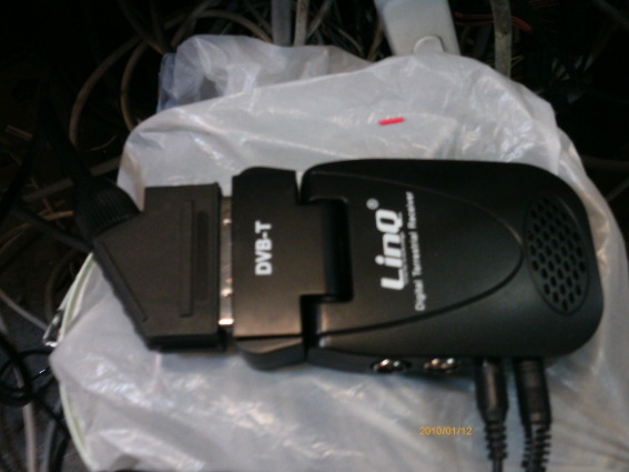

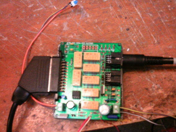

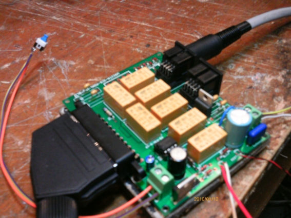

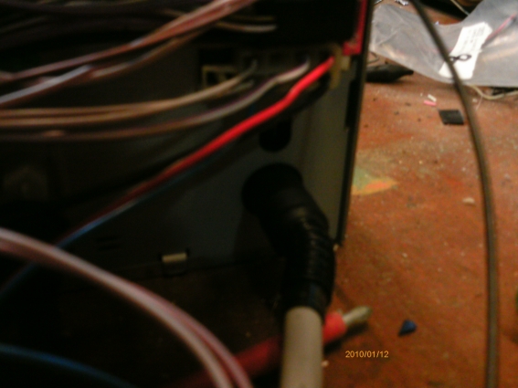

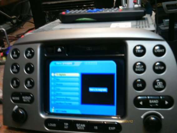

Come dicevo prima ad Elettriko: funzionaaaaaaaa......>:D<
Ecco le foto allegate della prova a banco.
Nella 5 si vede l'ICS con la videata del decoder linq; manca ancora un connettore che porta i cavi audio e il contatto AUX verso l'ICS ma non è un problema; è in arrivo. B)-
Prossimamente le foto del montaggio sulla macchina.
Ciao a tutti ;)
