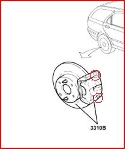

Ciao AL2807, il tuo problema alla pinza dx del freno posteriore è dovuto al grippaggio di uno dei due spinotti che fanno scorrere la pinza stessa, per interderci sono quelli dove và avvitata la vite che blocca la pinza.
Nulla di grave, però se continui a camminarci sù bruci le pastiglie.
Il lavoro che và fatto è quello di rismontare la pinza e sgrippare lo spinotto bloccato e lubrificarlo bene, se non erro uno ha un gommino antivibrazione e l'altro no, di solito è quest'ultimo a bloccarsi e a far sì che la pinza non ritorni quando smetti di frenare.
Fallo presente al tuo meccanico (è già successo anche a me), e se non vuol sentir ragione cambialo, anche perchè quando si montano le pastiglie nuove la prima cosa che và verificato è lo scorrimento di questi spinotti, altro che pompa e abs......
Saluti Emilio
Ti allego disegno (gli spinotti in questione sono quelli cerchiati in rosso).
pinza posteriore.jpg (24.79 KiB) Visto 628 volte

Ciao dalemi, :) grazie per il tuo consiglio che girerò immediatamente al meccanico;
meno male non è un problema grave.

Non è grave, però non girarci con l'auto, perchè se si blocca la pinza rischi di fare danni e qualche girotondo.....

Concordo con Emilio,e dissento con la diagnosi del collega pompa abs,pompa freni...Se i perni di scorrimento che ti ha segnalato Emilio sono ok (puliti ed ingrassati)il problema e' nel pistoncino della pinza,potrebbe essersi indurito in genere a causa dei flessibili in gomma che portano l'olio alla pinza(si intasano)In questo caso metti i tubi nuovi con relativo spurgo ed olio freni dot4 nuovo.Facci sapere.
