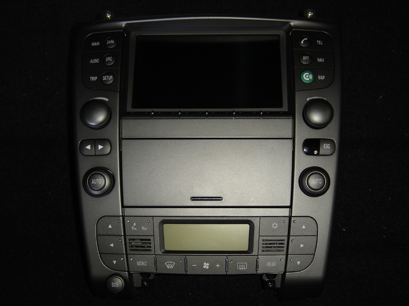

Hi Capo per pannello comandi ti riferisci al connect stesso con tutte le manopole di comando ?, navi, telefono, clima etc... etc...,? voglio cambiare solo il pezzo dove si trova la radio, il giranastri e il navigatore cd, non so come tu lo chiami o lo descrivi.Cambiando questo pezzo serve una configurazione? Scusa ma in questo campo sono un po a zero. Ti rigrazio tantissimo per il dafare che ti dai per gli utenti del forum, sei insostituibile, ed anche Giorgio siete grandi, un saluto anche da parte degli utenti Tedeschi che in grande parte sono anche Italiani.

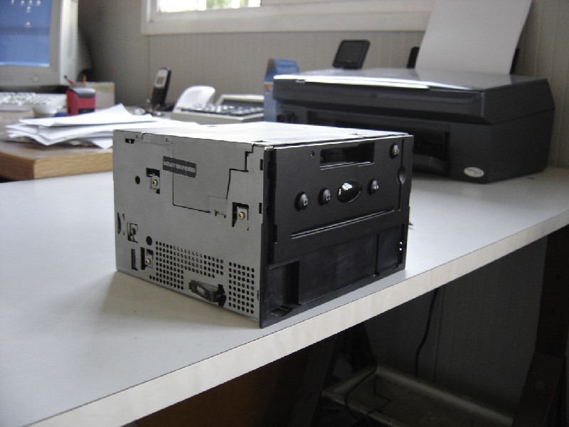

Gianni ti metto delle foto, cosi ti chiarisci le idee, due sono del fronte e retro del monitor con tutti i comandi, una è quella del connect, o nit, che è quello che devi cambiare tu
- nit.jpg (80.55 KiB) Visto 326 volte
- retro monitor.jpg (218.38 KiB) Visto 326 volte
- monitor.jpg (201.7 KiB) Visto 326 volte

Grazie capo adesso capisco perfettamente ciao e grazie ancora
