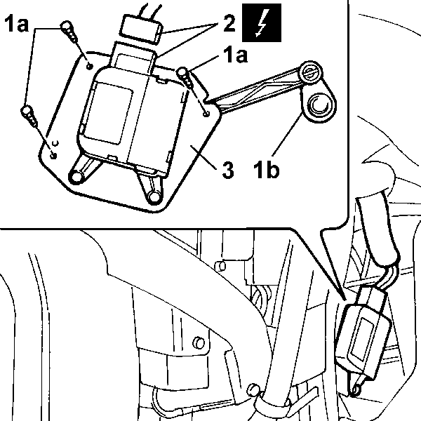

L'attuatore clima di destra non risponde ai test diagnostici!
Mi rivolgo sempre al buon Giorgio che ne sà una più del diavolo sulle Thesis!
Dove si trovano gli attuatori soprattutto quello di destra per un eventuale sostituzione!?

Non li ho mai smontati, anche se credo di averne uno che non funziona bene, comunque credo sia un casino, devi smontare mezza macchina

Infatti, sulla mia ne ho due bloccati e in Lancia mi hanno chiesto oltre mille euro per sostituirli in quanto, come giustamente diceva Giorgio, bisogna smontare tutta la plancia.
Un lavoro che mi ero ripromesso di fare da me con calma ed attenzione (in quanto e facilissimo spaccare qualcosa) anche se all'insaputa di Capo10 B) , che sullo smontaggio delle Thesis ha moltissima esperienza, volevo andare a trovarlo e farmi aiutare in questa complessa e laboriosa operazione. Oltretutto sono convito che al 99% gli attuatori si possono riparare (saranno da pulire le spazzole del motorino o stringere qualche vite del leveraggio per esempio).
