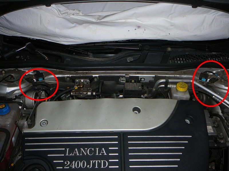

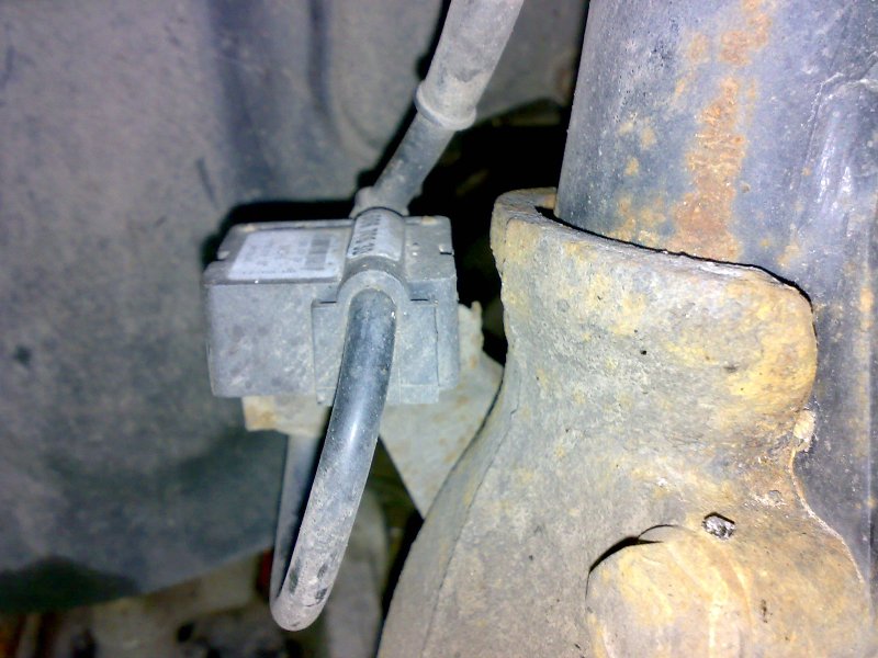

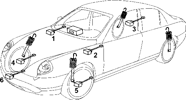

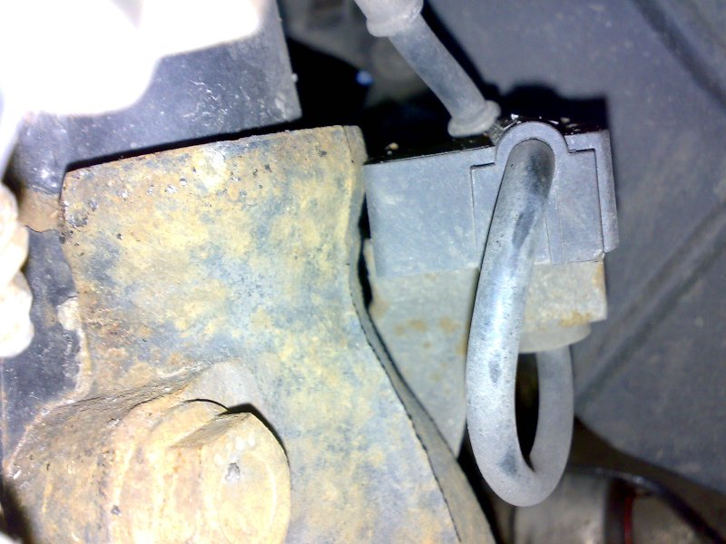

Queste sono le foto, e la posizione dei sensori, pero prima dovresti fare una ricerca con examiner per andare a colpo sicuro

Grazie mille Giorgio, i sensori sono quelli anteriori della foto 2, ma non riesco a capire dove si trova il connettore per sostituirlo, forse dietro al passaruota?

i connettori sono dietro il passaruota nella parte alta, comunque segui il cavo è semplice.
