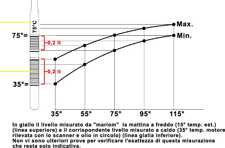

Re: Schlupf beim Automatik
Hier ist ein Video, wie das Getriebeöl und kontrollieren Sie den Ölstand nach der Temperatur:
http://www.kitt-to.it/forum/phpBB2/view ... ce027de64c
- misurazione-olio-cambio.jpg (47.53 KiB) Viewed 414 times
