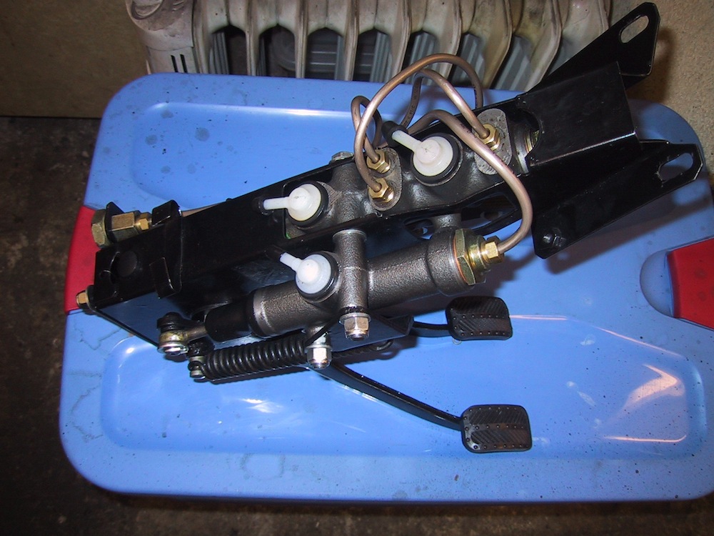

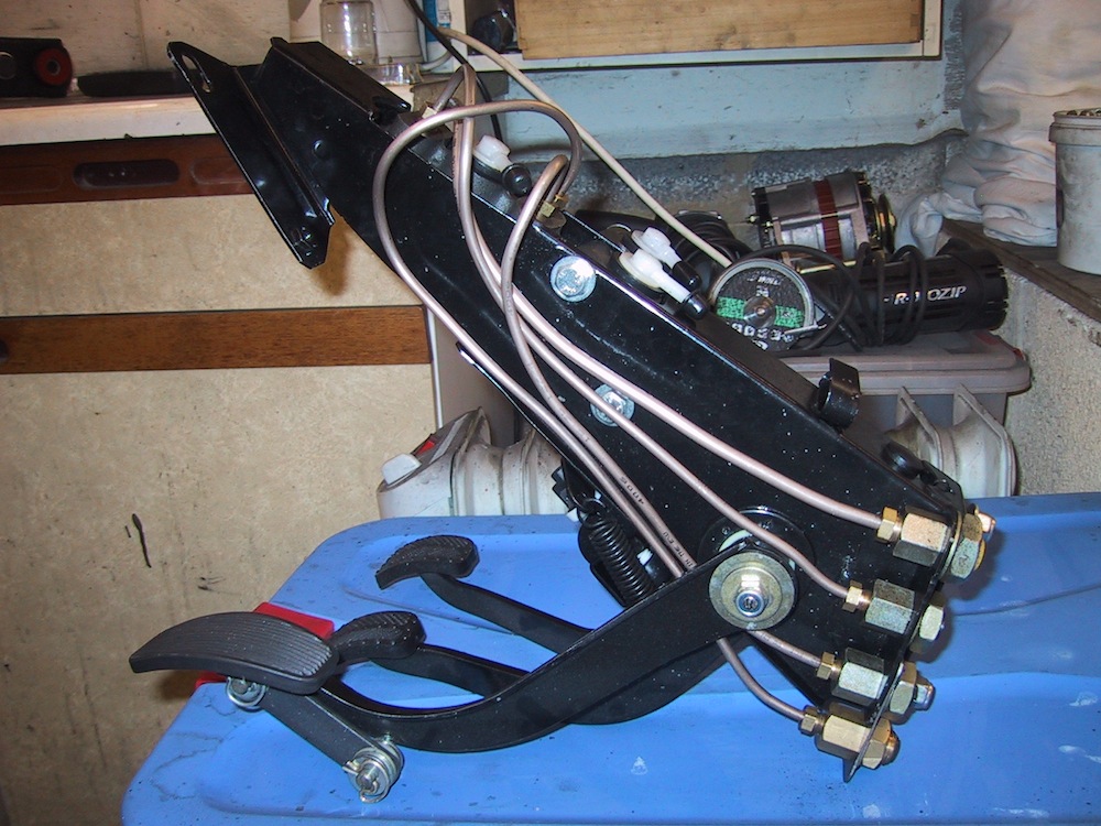

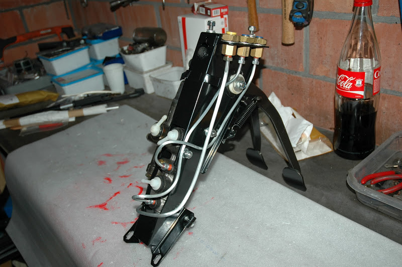

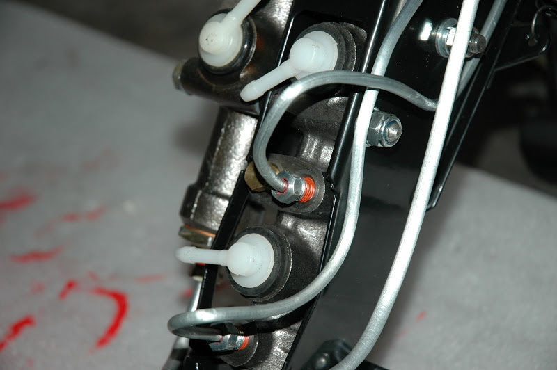

A parte la corsa del cilindretto del circuito anteriore (1a serie 13 mm, 2a serie 17 mm), dal manuale della caratteristiche tecniche la pompa sembra la stessa.
Allego anche le foto del telaietto pompe smontato dalla mia macchina, 2a serie, e come puoi vedere ci sono tre tubi metallici, due per la pompa dei freni, uno per la pompa della frizione. la seconda serie ha in più il regolatore di pressione per il circuito posteriore

Re: pompa freno maggiorata
Ma quei gommini copripedali VW........
Sostituire subito !!!
Saluti meccanici, Stefano
Chiedo scusa per la caduta di stile ... ho i gommini giusti nuovi, ma non trovo la scatola dove li ho messi ...
1980 S2 coupè nero #4190 - www.betamontecarlo.it

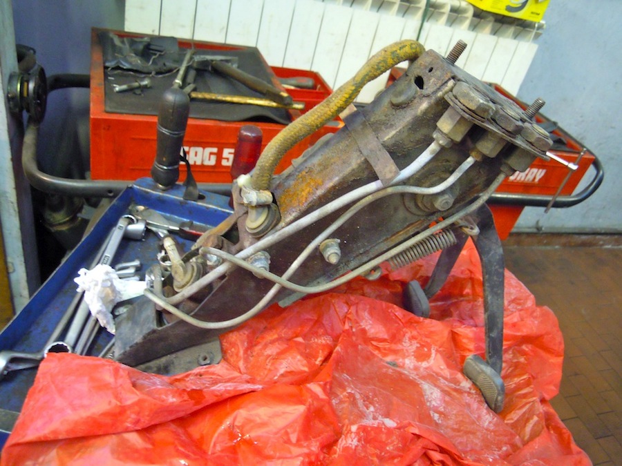

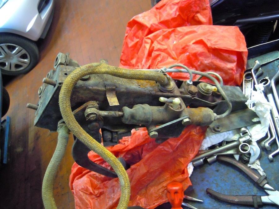

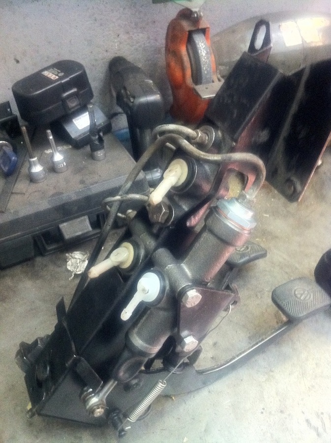

Purtroppo non lo so, probabilmente hanno un codice ricambio diverso. Sugli annunci di vendita delle pompe freno non vedo mai specificato se per 1a o 2a serie. Io ho acquistato e montato una pompa freni nuova, non escludo che possa essere una della prima serie, mi è venuto questo dubbio. Verificherò quanto prima se ci sono impressi dei codici, sulla vecchia e sulla nuova.
Ho trovato delle foto (allegate) delle pompe di una seconda serie restaurata, con una pompa con doppia uscita per il circuito anteriore, ma solo una viene usata. Il tipo ha poi modificato l'impianto, utilizzando anche la seconda uscita, una per ogni ruota anteriore: chiedo un parere a chi se ne intende
