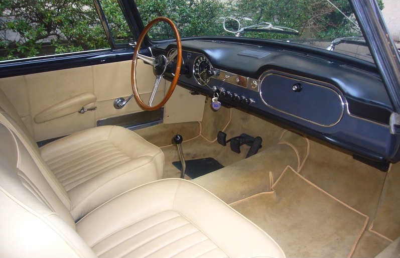

Chi mi puo dare delle foto del colore,della forma e trama dei tappetini che si abbinano con pelle beige su GTL,anche la GTL aveva l sotto tappeti in gomma a righe?

Grazie PG giro subito la tua risposta al carrozziere,hai mica delle foto di tappetini di altri colori per vedere la forma e fniture poiche penso che quelli che ha non sono originali .

Un buon esempio è questo allegato, anche se il flash ha alterato i colori. Tieni presente che sotto ai tappetini di lana ci sono gli appoggiatacchi in gomma marchiati Touring. Si trovano dai rivenditori che hanno il tappeto in gomma per il baule. La scelta della moquette beige o grigio chiaro è tua, il bordo è in vimpelle tono su tono.

Grazie PG la foto va benissimo mi serviva far vedere al tappeziere di come erano fatti i tappeti dela GTL , oltretutto l'interno che sto rifacendo e in pelle Connoly beige come quello della foto che mi ha inviato,vorrei anche un tuo parere sul colore la macchina è stata sverniciata tutta ora ha il fodo e devo decidere di che colore fare la carrozeria i colori originali che sono venuti fuori nel restauro erano il new market e l'interno era rosso,visto che la pelle connoly beige l'avevo gia in casa ora devo decidere quale colore abbinare all'interno beige, i consigli sono ben accetti.

Attenzione che la Touring non usava la pelle Connolly, bensì il cuoio Franzi con tintura vegetale.

si c'era il sottotappeto in gomma nera (molto fine ) ma non c'era quello a mille righe verticale sul parafiamma
destinato solo alle GT e GTC ... una cosa che non sono daccordo è sul fatto che i tappetini erano bordati di cordura e non di materiale sintetico.

Sì, ma anche la Cordura è un materiale sintetico, Rayon prima del 1965 e Nylon dal 1966 in avanti.
Piuttosto i la bordatura dei tuoi è liscia oppure ha la trama? Io non me lo ricordo....
