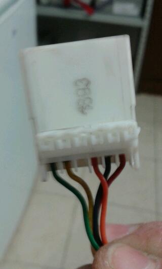

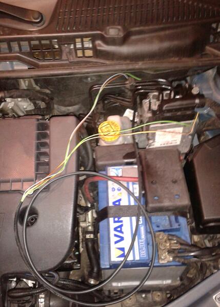

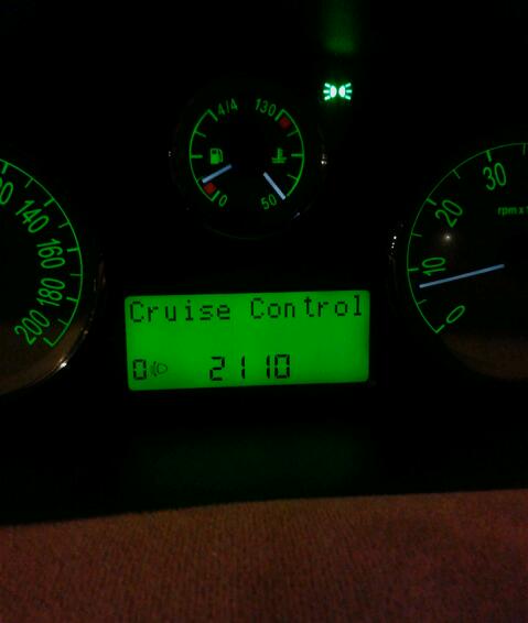

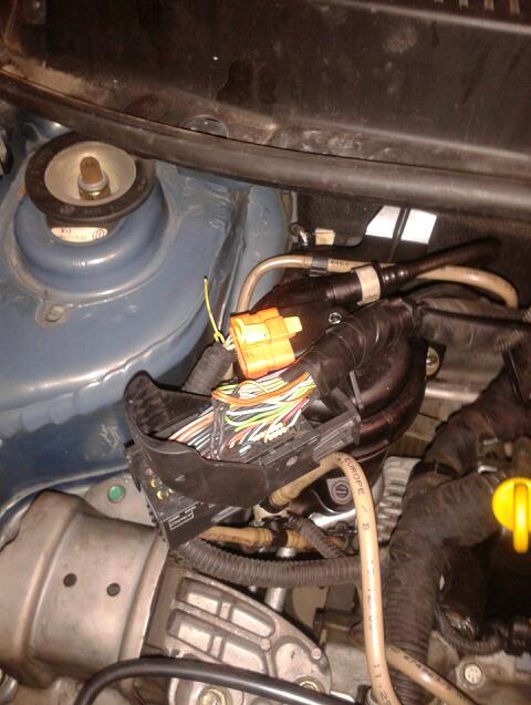

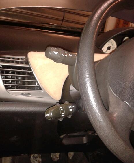

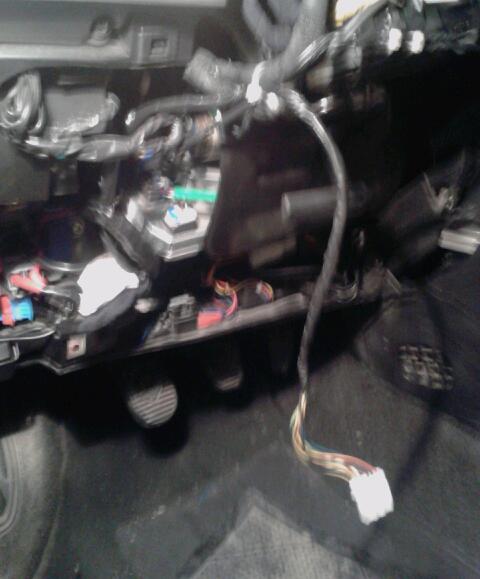

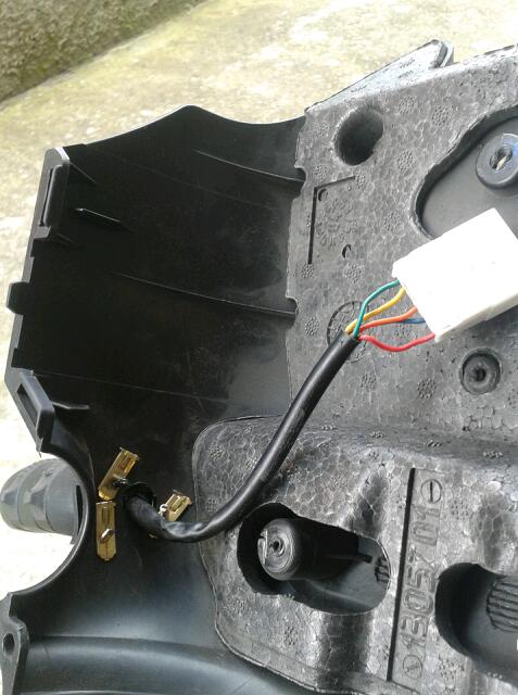

Come non detto alla fine ho istallato la Leva di una 156 con le relative modifiche ma funziona e va bene.
Ho allegato alcune foto...
