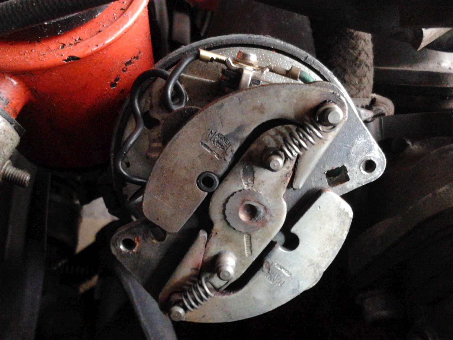

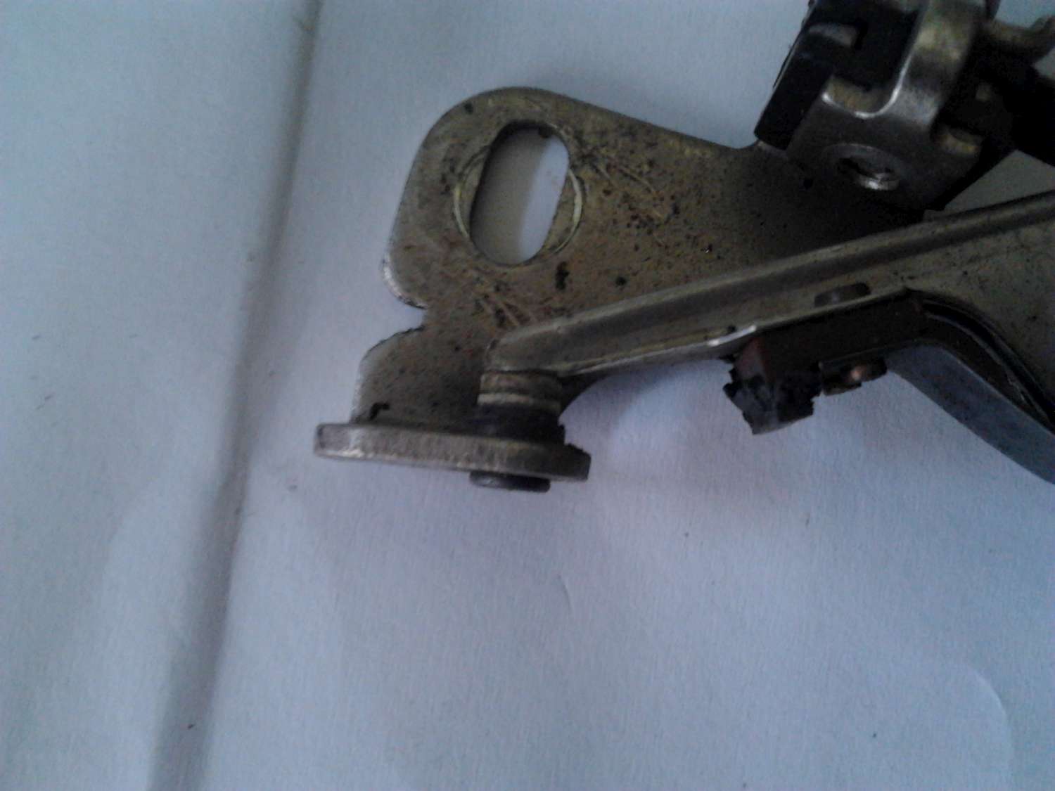

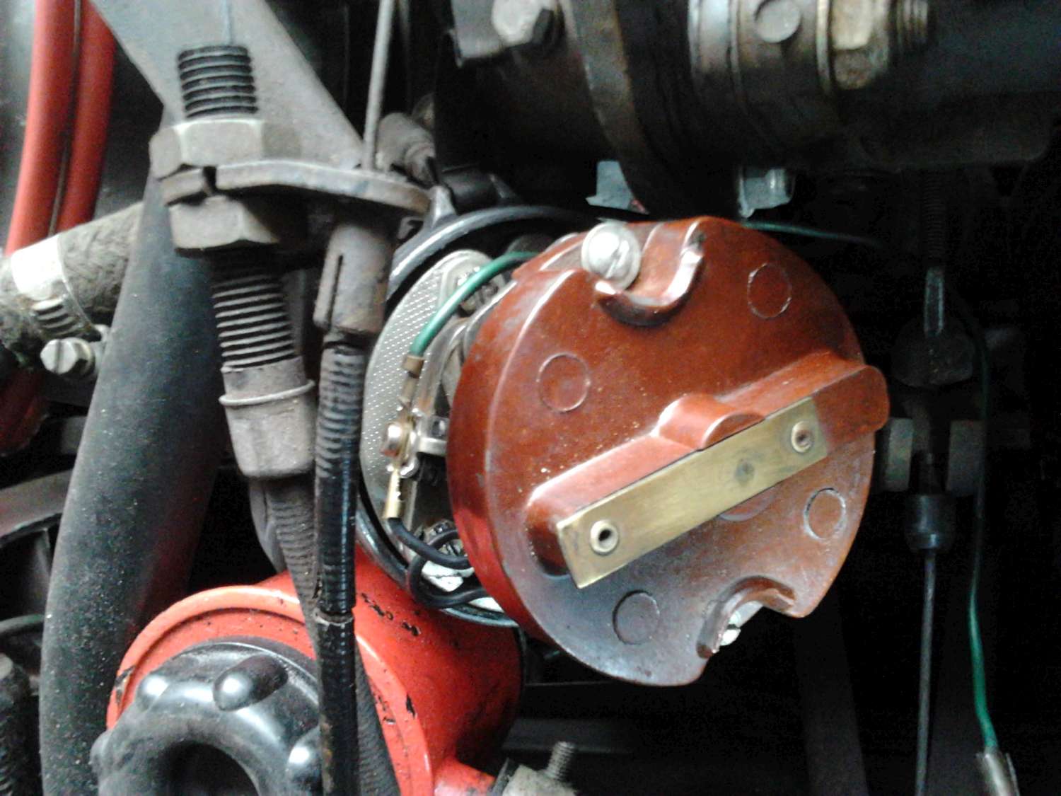

Ik heb een foto bijgevoegd van de vis platiné (ziet nogal grijs), twee van de verdeler, kunnen jullie een kritische blik werpen?
De voorontsteking lijkt precies een onderdeeltje te missen, de onderste 'arm' heeft geen zwart busje zoals erboven?
Een nieuwe condensator + vis platiné (intermotor) zijn geplaatst, nu wil ik nog eens terugkomen op Bert zijn afstel-advies met voelermaatje;
De nok van de verdeleras verdraaien: kan dit door bak in vrijstand en dan met sleutel 24 op krukaspolie?
Ik begrijp niet goed hoe de nok van de verdeleras (= bovenste deel met koperen plaatje waar hoogspanning op toekomt?)
exact moet staan tov de nok die de vis planité bedient? Iemand fotootje mss?
Bedankt,
Tom.

Huib
Site Admin
Posts: 1877
Joined: 17 Dec 2008, 10:12
Re: Startprobleem Coupé S3
Unread post by Huib »
Dat missende zwarte busje is niet erg.
De bak in vrij en met 24 aan de poelie draaien werkt het makkelijkst.
Zet de verdeler in de stand waar de punten maximaal open zijn. Het fibertje op de punten staat dan op de top van de nok. Dan moet 0,4 er makkelijk tussendoor gaan en 0,45 moet net een heel klein ietsie pietsie aanlopen.
Dan moeten de punten ook nog op het juiste tijdstip open gaan en dat is 8 graden voor BDP (Bovenste Dode Punt). Er staan twee merktekens op het vliegwiel. Een is voor het BDP en 8 graden daarvoor staat het merkteken voor de ontsteking.
De draad van de punten gaat naar de - van de bobine. Als je daar een lampje aansluit (de ander draad van het lampje aan massa) en het kontakt aan zet, kun je precies controleren wanneer de punten open gaan. Als je de motor met de hand rond draait moet het lampje gaan branden bij het merkteken voor de ontsteking. Let op, wel met de klok mee draaien.
