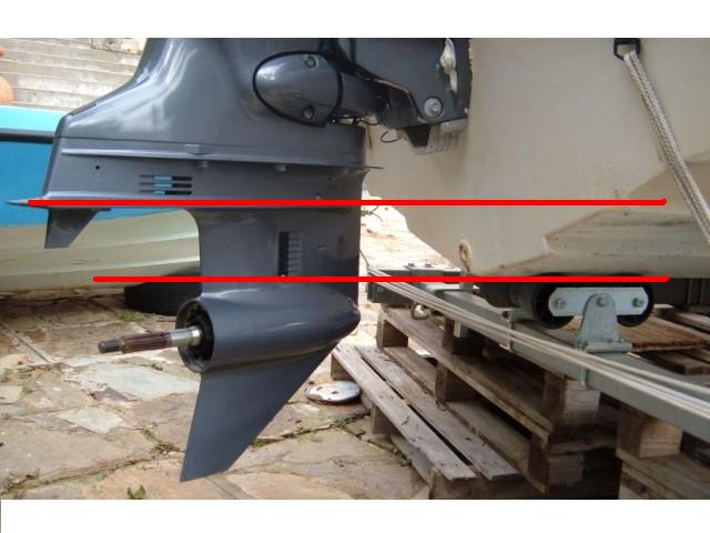

. Ti spiego il problema è molto semplice, quei bravissimi, meccanici del concessionario yamaha dove ho acquistato il fuoribordo mi hanno montato un 115 hp gambo corto su uno scafo che prevedeva un gambo lungo. Ora mi ritrovo con la piastra anticavitazione 20cm sopra la chiglia "quando di regola dovrebbe stare a livello della chiglia o max 2-3cm sopra" ciò chiaramente mi crea problemi col trim, e quando porto più di 2 persone la barca non va e devo far spostare i passeggeri davanti durante la planata. La soluzione a questo inconveniente è quella di far allungare il gambo in modo da avere più presa sull'acqua, e per far ciò ho sentito dire che esistono appositi kit di allungamento ma per il mio specifico modello non ne ho trovati. Sai per caso se in Italia è possibile reperire un kit del genere?

Premesso che é un errore che solo un neofita o uno in mala fede può fare, comunque veniamo al problema, se su uno scafo è previsto il motore a gambo lungo perchè lo specchio di poppa è molto alto ci va un motore a gambo lungo, e che io sappia non esiste in commercio un kit che possa cambiare la caratteristica da gambo lungo a corto e viceversa, potresti cannibalizzare un motore dello stesso tipo ma con gambo lungo. Il consiglio che ti posso dare e scrivere una mail a Yamaha Italia e vedere cosa ti dicono in proposito....

Non vorrei dire un eresia, ma la piastra non deve essere in linea con la carena, e non con la chiglia?

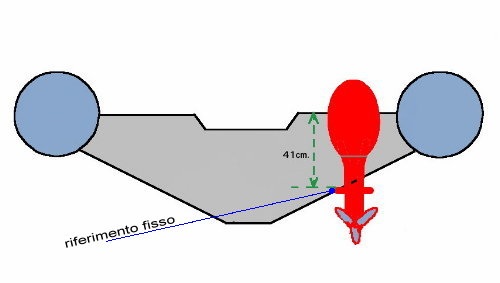

Luca, prova a misurare lo specchio di poppa e se è 51 cm va messo inesorabilmente il gambo lungo, adesso sto vedendo se si trova una modifica da un mio amico che vende motori nautici......
Comunque per far diventare un gambo corto in un gambo lungo occorrono queste cose :
per allungare un gambo di in motore da corto a lungo occorre :
prolunga gambo
prolunga albero trasmissione
prolunga tubo acqua che arriva dalla pompa
prolunga asta di rinvio dell'invertitore
il tutto se lo trovi usato ti costerá 1/200 euro , nuovo un occhio della testa.......
Spero di esserti stato di aiuto....... E ti allego un link che ti può chiarire le idee
http://www.calderini.it/hycald/calderin ... uo_ins.htm

Grazie mille per le informazioni comunque girando per internet ho trovato un'azienda americana che produce dei kit, ma c'è stritto che per il fuoribordo yamaha f115 4t non è disponibile l'albero di trasmissione per alcuni modelli. Quindi penso che ti diano la prolunga del gambo su cui poi montare il piede poppiero di un gambo lungo. http://www.baymfg.com/yamaha.asp

Altro link su come spiega il montaggio del motore, le misure sono in pollici http://www.clubdelgommone.it/tecnica/in ... otori.html ,
Luca sicuramente ti danno la prolunga, generalmente l'albero intero lo forniscono per i motori poco potenti......

Mi sembra di capire che sul sito che hai postato non fornisca ne l'albero ne la prolunga, " F115 4 stroke + F100 #810S 5 inches Drive shaft not available for some models " il mio inglese è un pò arrugginito, ma dice l'albero non è disponibile per questo modello......
Posso darti un'altro consiglio, la Yamaha è proprietaria anche della Selva e i modelli sono pressochè analoghi e i ricambi costano di meno, chiedere non costa nulla rispondere sarà cortesia........
