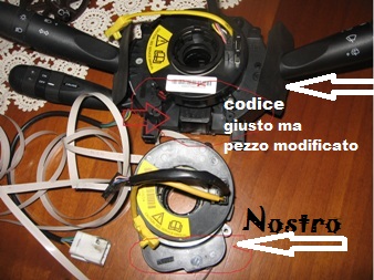

Ciao a tutti, ho dal 2007 una Lancia Lybra sw 1.9 JTD modello Intensa, grazie al vostro sito ho scoperto che il devioguidasgancio n.735302115 è stato sostituito con 735386612, purtroppo usato non riesco a trovarlo e nuovo costa moltissimo, c'è qualcuno di voi che sa dove posso trovarlo o magari ne è in possesso e lo vuole vendere?
Grazie
aggiungo che il devioscambioi o devioluci controlla i comandi al volante, Cruise control, frecce, sensore pioggia. esp, allego una foto dove quello rotto smontato è il mio, quello montato è uno con lo stesso codice, ma diverso perché è stato modificato da ignoti, infatti si nota la differenza,
devio rotto e devio non corrispondente al codice.jpg (57.46 KiB) Visto 490 volte

Ciao, si ho provato, infatti ho trovato il ricambio, peccato che una volta che il meccanico ha provato a montarlo si è accorto che il ricambio è stato modificato e lo hanno fatto passare per il codice che cercavo, ma a quanto pare neanche chi lo vendeva su e bey lo sapeva, mi hanno restituito i soldi per fortuna.

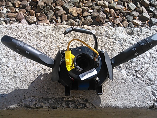

Ciao se ti puó interessare io ho questo. Il codice riportato sulla targhetta é: 4430070329580441...se sei interessato contattami in MP...ciao buona giornata...

Ciao grazie per la foto, il mio ha 3 bracci,

La leva del cruise la puoi smontare dal tuo e rimontarla su uno di ricambio che ne è sprovvisto. Tutte le Lybra hanno il devio predisposto per la leva cruise.

[size=large]esatto la leva del cruise e' fissato con le viti..basta smontarla e rimontarla[/size]
