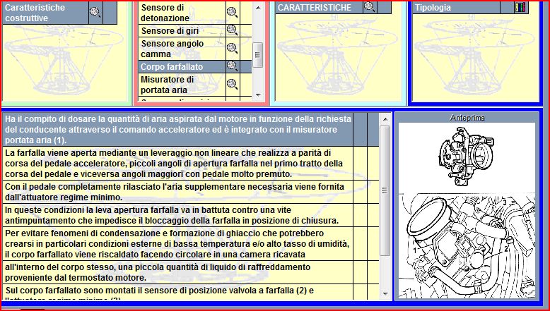

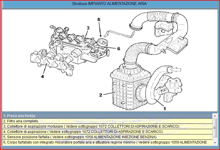

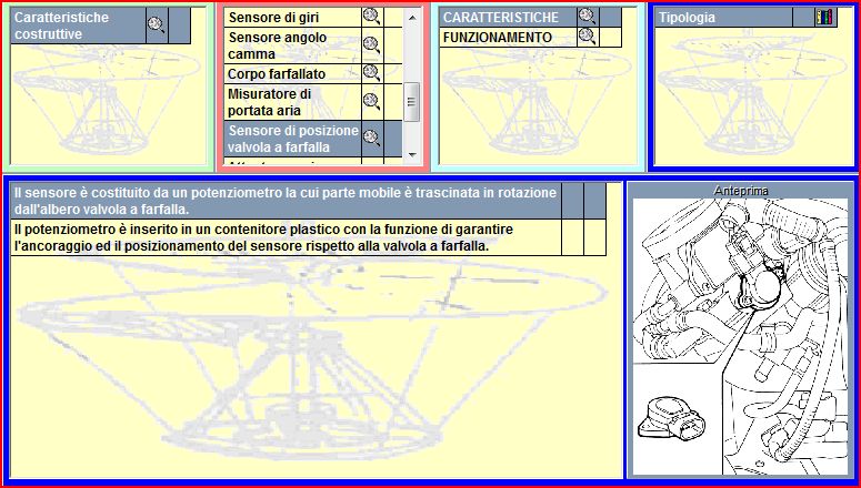

Re: Pulizia sensore di pressione
Dal manuale officina si capisce che quello è il sensore del corpo farfallato, in effetti è un potenziometro che rileva la posizione della farfalla interna ed invia il segnale alla centralina per la gestione del motore.Sicuramente è arrivato alla frutta e và sostituito.
Ti allego delle immagini da cui puoi vedere il suo funzionamento
Emilio

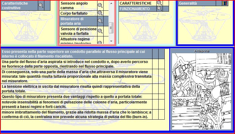

Vedendo meglio sul manuale, all'interno del corpo farfallato vi è anche il sensore di portata aria di cui allego immagine, potrebbe anche essere lui, ma per saperlo conviene fare una diagnosi.
Emilio
