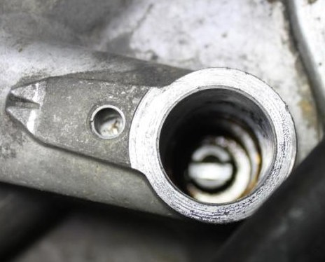

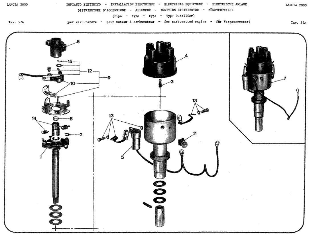

Ik heb van die ontstekingen er al een paar honderd verkocht. Meestal geeft het ook geen problemen. Af en toe is er toch een verrassing zoals nu met het vervangen van de Ducellier ontsteking op een Franse Lancia 2000 met carburateurs.
Mijn bedoeling is om een keer de maten voor het aansluitstuk op tekening te zetten, in de CNC machine te zetten en een aantal te maken zodat ik de ontsteking compleet kan leveren en m'n klanten de ontsteking zo kunnen monteren. Niet iedereen is zo technisch en handig als Edward.
Ik heb wat fotoos toegevoegd. Ziet jullie ontsteking er zo uit wat aansluiting betreft? En het deel in de motor?
Huib
Huib

Echt frans die ducellier aansluiting ,hadden de meeste franse auto`s in die tijd,

Zo handig ben ik niet Huib , ik rommel maar wat an. Het is inderdaad de verdeler, en ik heb het onderste busje verwijderd( op de eerste foto in het midden). Splitpennetje eruit busje eraf. Hij kan maar op één manier in de motor want het "platteschroevendraaieruiteinde" is gedecentreerd.
