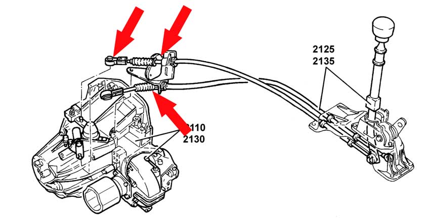

Ciao a tutti !! Stamattina la mia bella signorina mi ha riservato una sorpresa. Al mio risveglio ho trovato un paesaggio imbiancato e non vedevo l'ora di andare a svegliare la mia thesis. Purtroppo non ho il box percio' sono costretto a lasciarla fuori ... dopo averla ripulita dalla neve mi accomodo e metto in moto ... partenza eccellente nonostante la temperatura esterna fosse -5 gradi! Lascio riscaldare il motore e non appena pronto per la marcia ho avuto difficolta' ad inserire la prima ...la seconda e la retromarcia in particolare . Frizione scendeva normalmente e con la resistenza giusta ma la leva marce la sentivo dura e non riuscivo ad inserire le marce . Non ho voglia di chiamare un meccanico poiche' non ho urgenza di usare l'auto e posso tranquillamente aspettare fino a domani.Inoltre , penso sia un problema dovuto al freddo...magari qualcosa si e' ghiacciato...piu' tardi vado a riprovare e vi aggiorno...per il momento cosa ne pensate? Saluti a tutti da Biella
Re: PROBLEMA FRIZIONE CAMBIO CAUSA PROBABILE GHIACCIO...PARLIAMONE
Quasi sicuramente il problema è sugli snodi del cavi flessibili della leva cambio.
Poichè sono realizzati in materiale plastico autolubrificante è possibile che con la bassissima temperatura notturna si siano ghiacciati.
Acquista una bomboletta di deghiacciante spray al supermercato e spruzzalo sugli snodi e sulle cuffiette dei cavetti e se il problema è lì risolvi subito.
In ogni caso non è normale ed è sintomo di qualche anomalia: snodi consunati o difettosi, troppo sporco sugli snodi, cuffiette rotte o non fissate, cavi non lubrificati sufficientemente o con prodotto non adatto.

Ciao Pietroth! Grazie per la tua preziosa risposta! Penso anch'io che il problema sia collegato a quello ... riesco a vedere e quindi spruzzare il prodotto sui cavi se apro il cofano oppure ho bisogno del ponte ?

ci arrivi aprendo il cofano, è sotto la centralina abs
I cavi e il leveraggio (snodi) sono sul cambio e non sotto per cui basta togliere il coprimotore e dovresti accedervi con poca difficoltà, se non ci arrivi allora dovresti sfilare il manicotto entrata aria filtro.

Ragazzi grazie per i consigli... ho spruzzato il deghiacciante... per quel poco che posso vedere sul cambio c'e' solo un cavo che attacca sul cambio...ho provato a spruzzare sopra e lungo il cavo ma senza risultati . A questo punto non mi rimane che aspettare domani e cercare di approfondire la cosa....speriamo bene! Altri consigli ? Grazie

quello grande potrebbe essere quello della frizione, prova a fare questa operazione in 2 e vedi subito i cavi quando si muovono tipo quello della frizione
