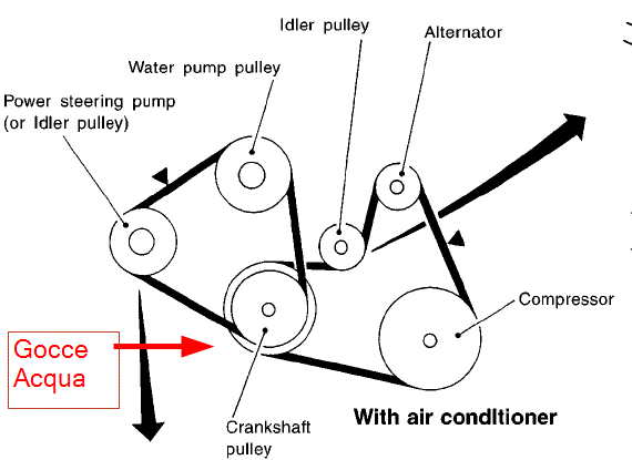

Allora...allego un immagine dal manuale officina per capire se si può cambiare solo la pompa e la cinghia servizi oppure no....

Il disegno è quantomeno ambiguo :
Crankshaft pulley è la puleggia dell'albero motore , Idler pulley sono le pulegge folli (o i tenditori) , ci sono poi Compressor (compressore clima) , Alternator (alternatore) Water pump (pompa acqua) e Power steering pump (pompa servosterzo) , ma manca la puleggia dell'albero a camme (camshaft) , che presumo sia comandata da una cinghia indipendente dagli altri utilizzatori.
Se è così puoi cambiare la sola pompa acqua senza toccare la distribuzione.

Per curiosità ho cercato sul manuale la camshaft pulley...non è visibile dall'esterno ed è nascosta da un coperchio che si rimuove dopo aver tolto tutte le altre cinghie. E' collegata da una cinghia dentata a una puleggia coassiale alla Crankshaft pulley
