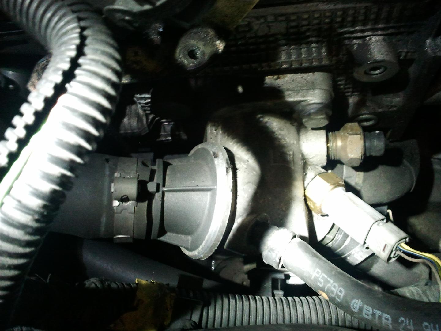

hallo manfred
ich habe die sache gerade bei einem kc hinter mich gebracht.
wenn es möglich ist, bitte schau dir den eingebauten thermostat genau an.
nicht dass du das falsche teil zugeschickt bekommst.
hast du 2 temp sensoren am gehäuse ?
gruss vom
ps. kc bj 2000
gruss vom
ps. kc bj 2000
