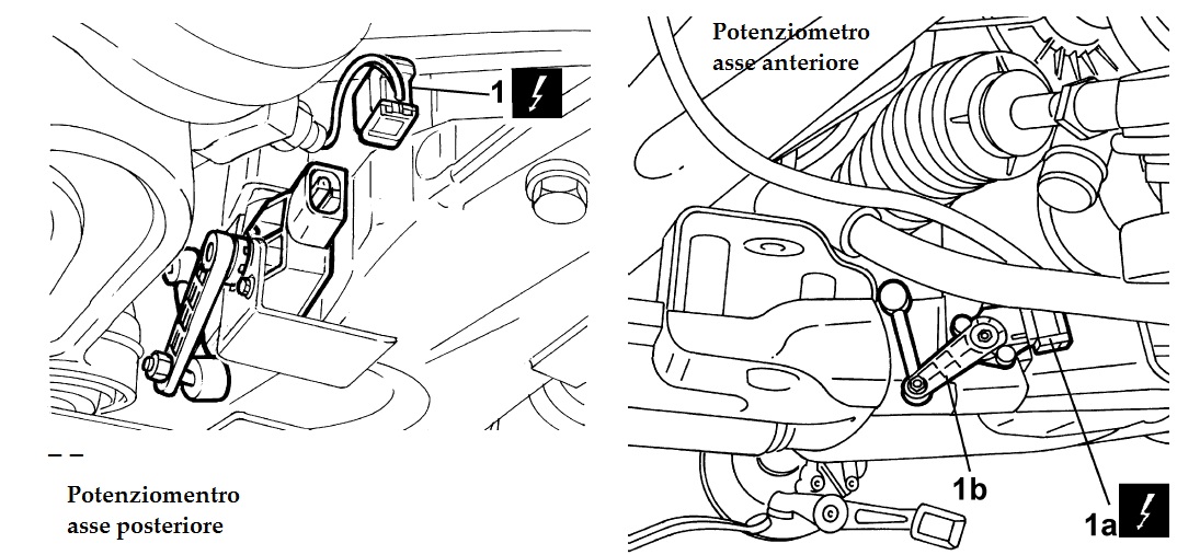

Ti rammento che una cosa è il segnale di avaria e un'altra è in guasto effettivo del correttore per cui prima di sprecare lavoro e tempoo controlla l'effettivo mal funzionamento del correttore assetto fari.
Se hai voglia e modo metti l'auto sul ponte e controlla i connettori ed il leveraggio dei potenziomentri anteriori e posteriori, per la pulizia WD40 o simile per la funzionalità elettrica il riattivante.
Ricorda che per cancellare l'errore serve lo scanner, examiner o latro.
- potenziometri.jpg (188.42 KiB) Visto 370 volte
