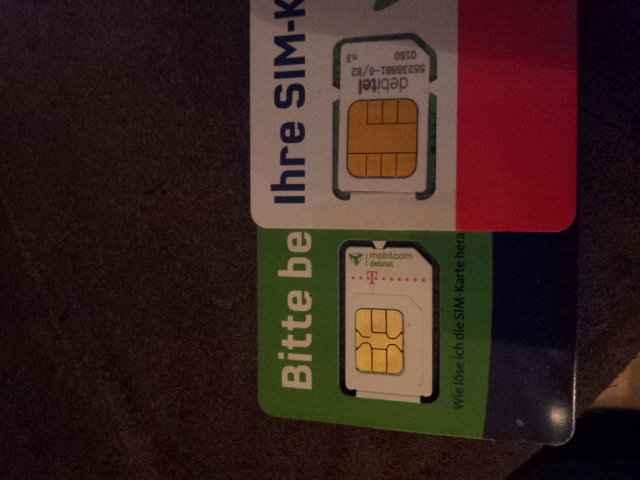

ioloso
Posts: 24
Joined: 07 Nov 2012, 19:16
Re: Kompatibilität Simkarte
Unread post by ioloso »
Hallo zusammen,
nur zu Info: Ich habe ein Vertragshandy und habe mir für meine Thesis eine Twincard gekauft mit gleiche Nummer natürlich.
Hatte aber eine alte karte mit den ganzen Tel.Nr .die ich auf die Karte im Auto kopieren wollte.
Das hat wunderbar geklappt obwohl die Karten verschieden waren.Auf den Bild links die neue rechts die alte.
Schöne Grüsse Carlo
Amigoivo
Posts: 1105
Joined: 21 Dec 2008, 21:01
Unread post by Amigoivo »
Hallo Carlo,
danke für den Hinweis und das Bild.
Da kann man auch gut erkennen, das eigentlich nur 6, der 8 Kontakte benutzt werden.
Auf deiner neuen Karte fehlen die nämlich komplett, wenn man die Karten aber genau vergleicht, sieht man das die anderen genau an der gleichen Stelle sind, wie die der alten Karte.
Viele Grüße, Ivo
Viva-Lancia!
