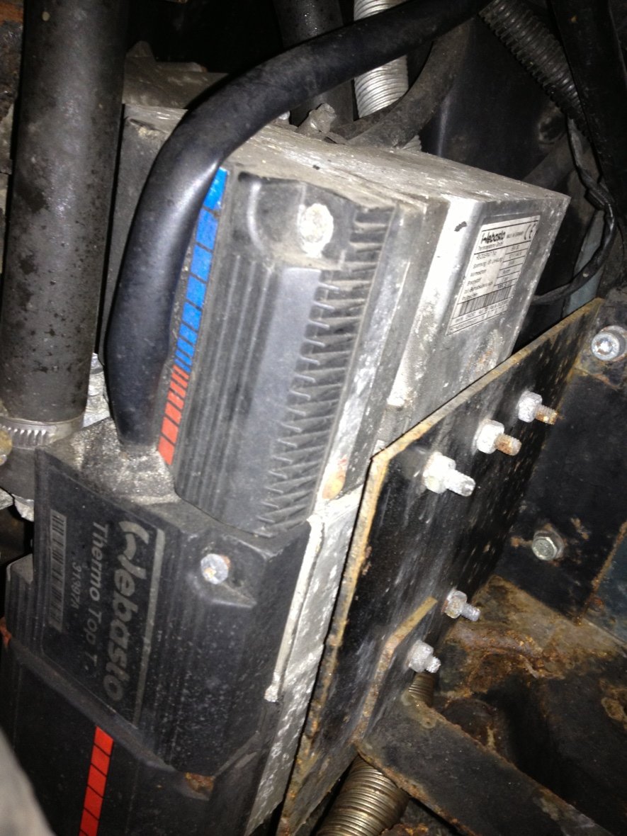

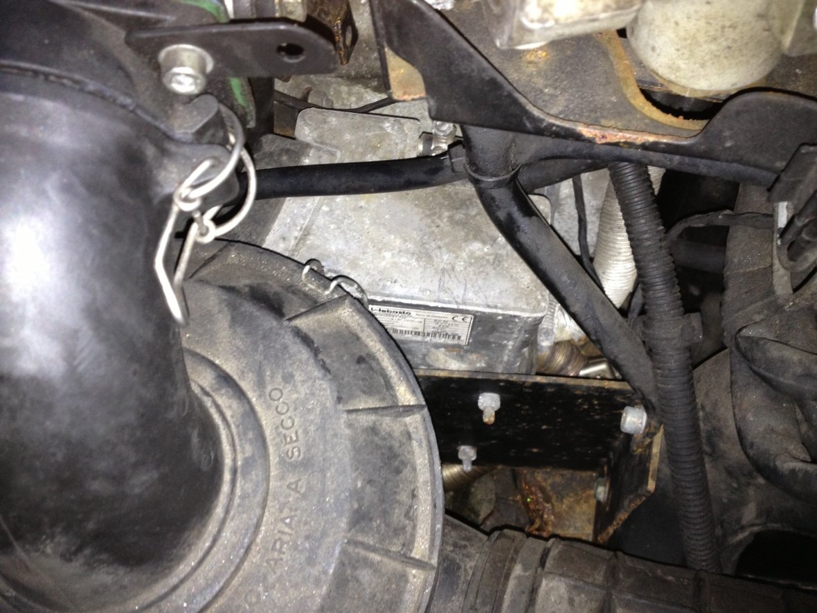

Vor zwei Monaten hatte ich einen weiteren Thema 3.Serie mit V6 erworben, diesmal als Schalter und mit Webasto-Standheizung. Die Heizung sitzt direkt vor dem fahrerseitigen Radkasten, ziemlich weit unten, also ziemlich genau unter der ABS-Einheit.

Hier die versprochenen Bilder...

und noch eines...
