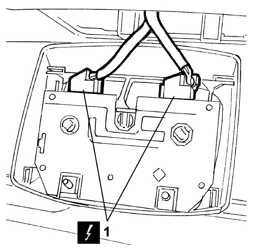

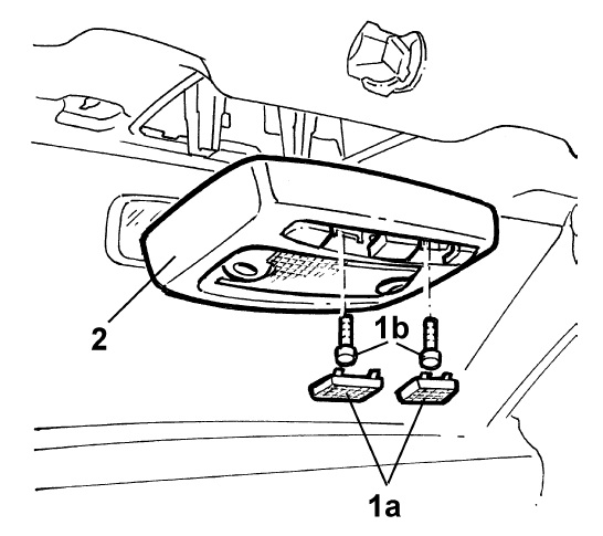

Togli i tappi grigliati con un piccolo giravite, svita le due viti sottostanti e sgancia la plafoniera.
Attento che posteriormente è trattenuta da due gancetti metallici un pò difficili da scalzare, attento o non piegarli o a romperli poichè una volta rimontata la plafoniera non aderirà bene e penzolerà (se dovesse accadere basta allargare un pò i gancetti con una pinza a becco in modo che trattengono la plafoniera abbastanza aderente).
Una volta sganciata vedrai due connettori, uno è proprio della plafoniera (che è una vera e propria centralina) e viene da body computer per cui sarebbe bene staccare prima il polo negativo della batteria, l'altro và al sensore crepuscolare, se ne trovi un'altro probabilmente avrai lo specchio retrovisore fotocromatico.
