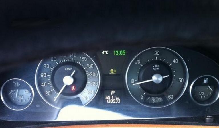

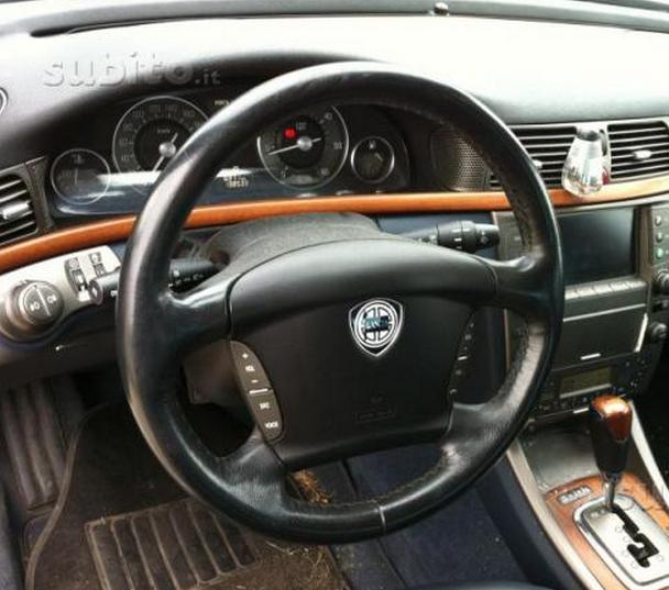

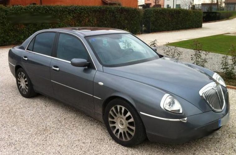

Ciao a tutti ragazzi! ;) Tra qualche giorno andrò a vedere una Thesis in vendita, anno 2006, 2.4 JTD, automatica, con 135.000 km.
Da quello che ho capito leggendo spesso questo utile forum è che questa macchina può fare spesso le bizze, per cui al momento dell'acquisto bisogna innanzitutto fare attenzione a queste cose:
1- Cambio automatico se strappa in partenza o in decelerazione
2 - Lettore CD se legge correttamente e il navigatore funziona
3 - Tagliandi
4 - Spie o avarie varie nel cruscotto
C'è altro che potete consigliarmi? :)-D Dalle foto sembra proprio bella (d'altronde lo sono tutte) ma ovviamente non bisogna fermarsi lì... il venditore chiede 4000 $, secondo voi è troppo poco per una del 2006?

E' la prima volta che vedo quella spia sccesa : AVARIA SENSORE CREPUSCOLARE, se fosse solo quello il problema la prenderei ad occhi chiusi, ma vendere una 2006 a 4K€ significa averne le tasche piene, in special modo se è perfetta o quasi.
Fai controllare bene il motore e la turbina e accertati che sia stata già fatta la distribuzione, il prezzo potrebbe salire vertiginosamente.

Bella è bella ... B)-

Pietroth 2 curiosità: la spia del sensore crepuscolare è quella gialla col punto esclamativo vero?? E quando dici averne le tasche piene intendi dire non poterne più e venderla per disperazione? :D

Si alla prima domanda, infatti la il segnale di avaria che compare sul display a matrice è relativo al sensore di pioggia e crepuscolare interlacciato alla centralina imperiale NIM (plafoniera anteriore) e che invia il segnale al body computer per la gestione in automatico dei seguenti componenti della vettura:
- chiusura centralizzata dei cristalli
- chiusura automatica del tetto
- inserimento luci anabbaglianti in automatico
- ricircolo automatico del condizionatore
- funzione "Follow me home"
- oscuramento dello specchio elettrocromico interno e di quelli esterni
- funzionamento intermittente del tergicristallo
la sensibilità del sensore può essere modificata tramite la rotellina accanto alla regolazione dell'intensità luminosa della strumentazione.
Immagino che la segnalazione di avaria sia dovuta solamente al connettore elettrico difettoso o scollegato.
Si anche alla seconda domanda, sarebbe la più probabile e logica motivazione.
