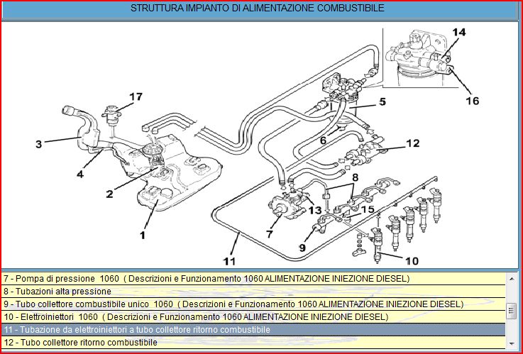

Ho provato a vedere sul manuale di officina, ma quelli che tu dici non dovrebbero essere tubi gasolio poichè essi arrivano centralmente al motore in prossimità del filtro, e percorrono l'auto centralmente. Se riesci posta una foto.

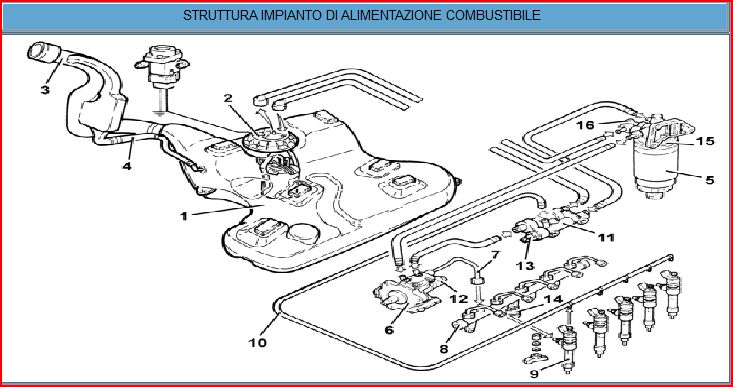

In allegato c'è lo schema dell'impianto di alimentazione del gasolio, come si può vedere i tubi di mandata e ritorno sono centrali, l'unico tubo che si avvicina al lato dx è quello contrassegnato con il numero 11 nella seconda foto, ma non credo che arrivi fino al passaruota.
Saluti Emilio
