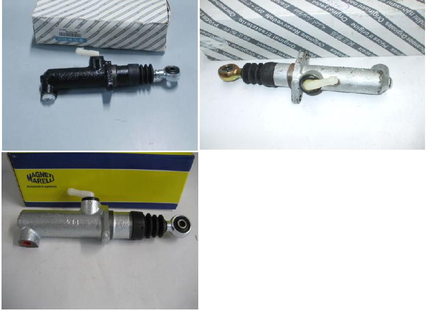

La pompa in se era ancora buona, a parte una piccola trafilatura, nulla d'importante; si è rotto il Silent Bloch all'interno dell'anello di collegamento con il pedale e questo ha fatto si che aumentasse il gioco così corposamente. Chiaramente il Silent Block non si trova.

Dei quattro marchi che ho indicato hanno preso una RHIAG NT 7138, sulla scatola si indica Alfa Romeo 166 ma appare il riferimento Fiat corretto il 71737761; pagata con sconto del 15%, 118 €, on line si trova tra i 78 e 86 € questa stessa pompa, andando sugli altri marchi anche meno; manodopera 57 €.

Re: Multiproblema 27 K 2.0 T 20V - Cilindro frizione (dietro al pedale). Fotografie
In allegato le fotografie di alcuni cilindri presenti in vendita online, così si può comprendere meglio quanto mi è accaduto.
Il Silent Block si è rotto.
- lancia k cilindro frizione (dietro il pedale).jpg (48.04 KiB) Visto 1207 volte
