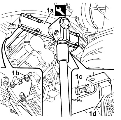

No, non mi riferivo al classico sollevatore idraulico a colonna quello con le quattro forcelle a culla per intenderci ma di quello che al posto delle forcelle ha delle apposite basette a cui si avvita in cambio in modo da poterlo sfilare lateralmente ed abbassarlo (vedi figura).

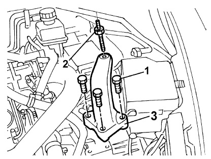

Per quanto riguarda il supporto rigido motopropulsore è quello lato cambio come da figura.
supporto rigido motore lato cambio.jpg (64.07 KiB) Visto 277 volte
sollevatore idraulico a colonna.jpg (85.7 KiB) Visto 277 volte
Pietro (Pietroth)
